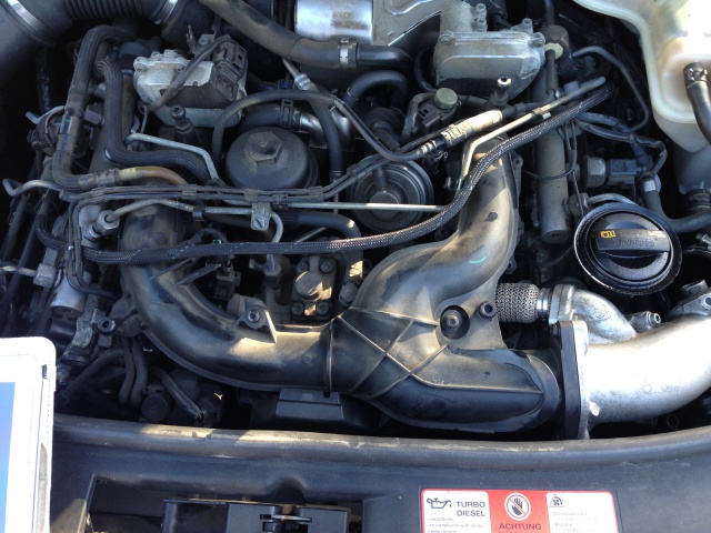

Suite au rapport vagcom j'ai décidé de démonter mon admission pour un nettoyage du papillon et de l'admission.

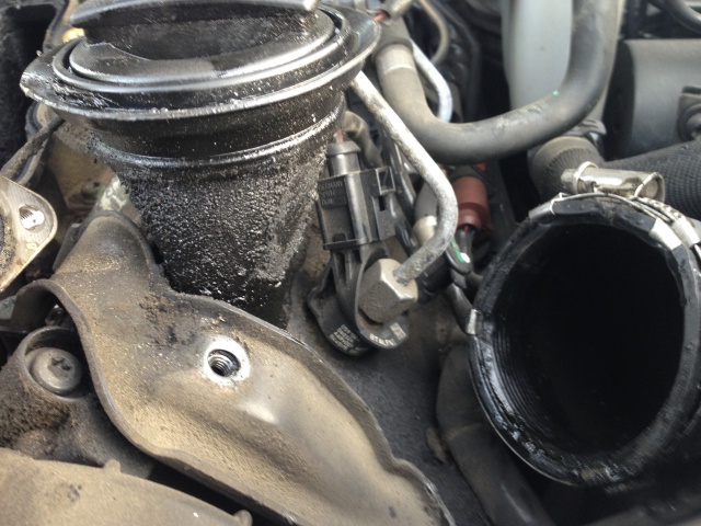

A l'ouverture du capot je me rend compte quil y a de la "merde" autour du papillon et de la tubulure d'admission (au niveau du retour des gaz dans l'admission). Cest noir et tres gras. Quest ce que cala signifie?

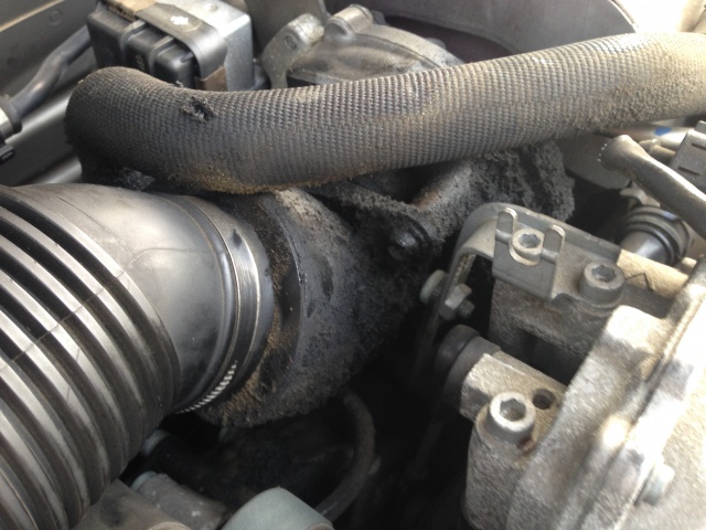

Je deboite la durite d'air reliée au papillon, il y a quelque chose de liquide! Est ce que cest normal? Quest ce que c'est ?
Je demonte le boitier papillon et la surprise!!! Il n'y a plus le volet dedans !!! Du coup est ce que cest grave?

J'ai ouvert le boitier papillon pour vérifier les engrenages et maintenant je comprend pourquoi le volet à été supprimé ... les engrenages sont HS, 3 dents de cassées sur l'engrenage noir et bien abîmées sur l'engrenage blanc.
Est- ce qu'il existe ces engrenages en pièces détachées ?
je voulais savoir si c’était possible de changer les engrenages du boitier papillon et si je pouvais trouver le clapet manquant en pièce détaché.
Sinon ça m'oblige à acheter le corps papillon en entier ;(
un corps papillon couterais 493,13 euros complet car le clapet et les engrenages du boitier ne ce detaille pas...

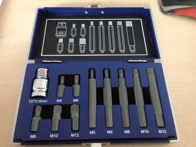

J'ai essayé de démonter mon EGR .... impossible je n'y arrive pas. Si quelqu'un a des conseils .... j'ai acheté des BTR avec embouts arrondi car il n'y a pas de place pour être pile en face. Ça ripe ...
J'ai un pote qui m'a prêté un jeu de clés avec cardan mais ça ne passe pas (clé/cardan trop grosse) à cause de la durite rigide qui est devant et qui descend vers le bas du moteur ...

Les empreintes des vis rep 12 et 15 sont manifestement du TORX :
TORX SOCKET HEAD BOL. TORX BOLT.
Stock Code N 91021501
A savoir si c'est du torx 5 (TS)ou 6 (T) branches car il existe les 2.
Les embouts à empreintes torx 6 branches sont faciles à trouver.
http://www.monoutillage.com/163-outillage-a-main/84-cle-douille-pince/99-douille-metrique-pouce/1817-jeu-de-7-embouts-etoile-empreinte-10-mm.html
En revanche, les 5 branches (TS)le sont beaucoup moins... mais les voici au cas où :
http://www.amazon.fr/Silverhill-Tools-embouts-Resistant-branches/dp/B004QKYB00/ref=sr_1_1?ie=UTF8&qid=1454448067&sr=8-1&keywords=torx+5+pans
attention, chez VAG, il y a également beaucoup d'empreintes XZN (M):
http://www.monoutillage.com/163-outillage-a-main/84-cle-douille-pince/99-douille-metrique-pouce/1795-assortiment-de-8-douilles-xzn-ou-spline-vag.html
Bonsoir, c'est du 12 pans sur mon egr ce qui correspondrait effectivement à du XZN. Ce sont les embouts que j'ai mis en photos plus haut. J'espère que je vais réussir avec ceux là ! En effet j'ai un peu forcé avec les btr et ça a pas mal ripé ;( les têtes de vis sont de fait un peu abîmées ;(
