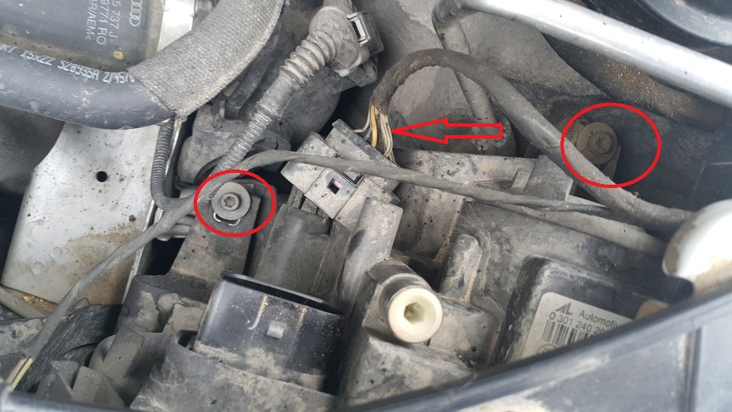

Autre chose, depuis l’achat des optiques ça m'est arrivé deux fois d'avoir une erreur au niveau ODB ( les leds de gauche ne s'allument ) au début j'ai cru que c'est lié aux optiques mais hier en manipulant un peu le câblage du connecteur (photo ci jointe ) j’arrive a ré-allumer mes leds
Question:
comment éviter ce problème? est ce que la protection d'origine ( flèche rouge ) est dénudé car les câbles sont un peu dure?du WD40 peu aider?

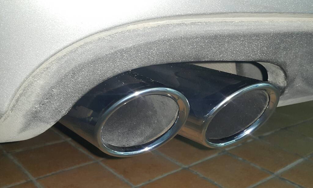

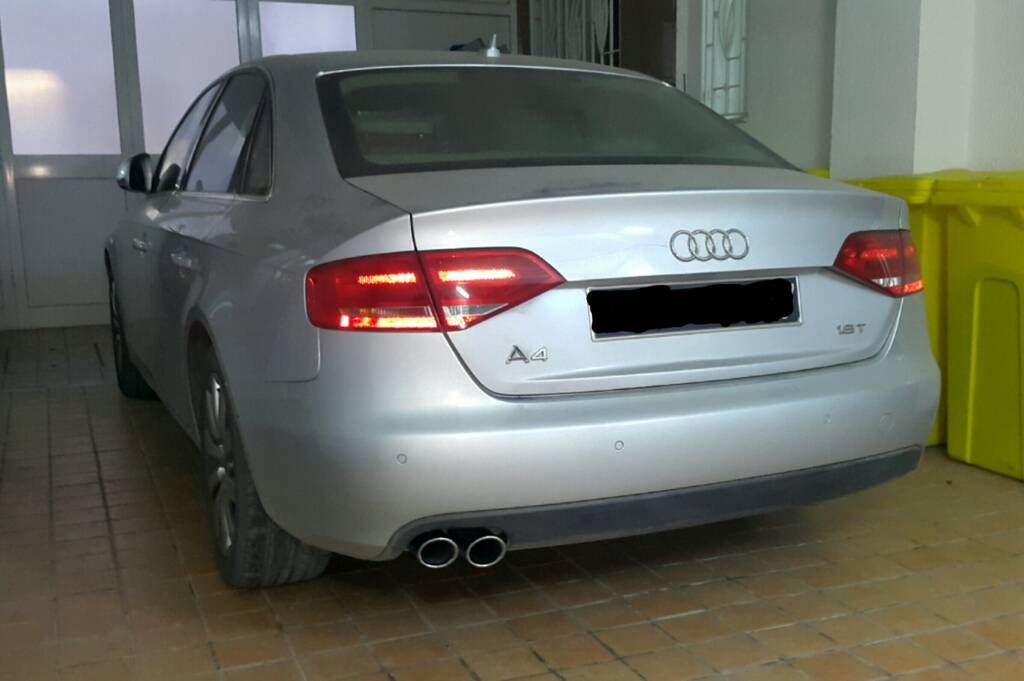

j'ai reçu mes dernières commandes:
- Embouts chromés
- Led pour la plaque d’immatriculation
- Ampoules pour les AB
946444Untitled.jpg" alt="946444Untitled.jpg">
358348DSC7896.jpg" alt="358348DSC7896.jpg">
820214DSC7897.jpg" alt="820214DSC7897.jpg">

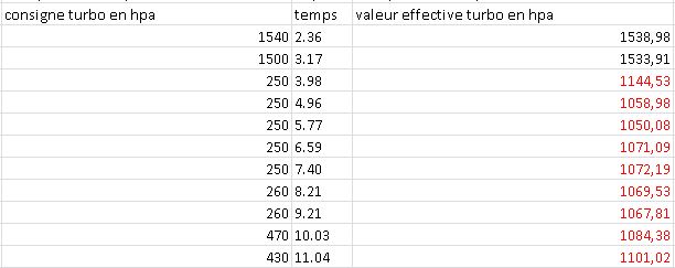

j'aurais besoins de vos connaissances, j'ai mesuré la pression de suralimentation via le vagcom:
en pleine charge j'ai pas de problème la pression réelle suit très bien la consigne mais lorsque le moteur est au ralenti la pression ne descend pas au dessous de 1000 HPa donc 1000mbar
NB: la voiture pousse très bien et aucune erreur au niveau du scan.
Est ce normal ou pas? est ce que vagcom prend en compte la pression absolue ou relative?

Ci joint les étapes
1/ Ouvrir Vag com et aller au calculateur moteur
2/ Aller à groupe de mesure (08):<br />
3/ Choisir groupe 11 pour la pression du turbo puis appuyer sur "Enregistrer" en bas à droite
4/ appuyer sur le bouton départ pour que l'enregistrement des données commence
VAG COM va générer un fichier CSV. On l'ouvre avec Excel et la tu récupère les données
NB : si ta pas l'accès au groupe mesure tu peut passer par mesure avancée et tu sélectionné pression suralimentation effective et suralimentation consigne
