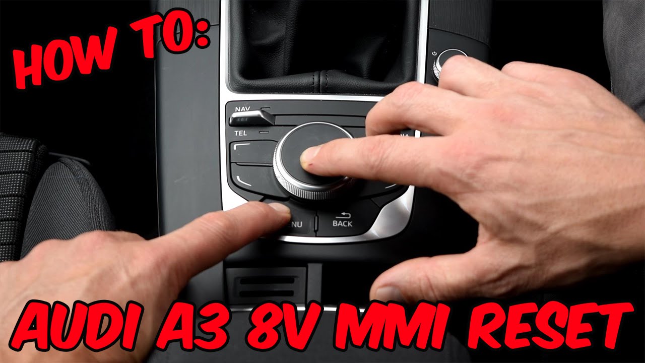

Après un petit coup de fil à ma concession, mon conseiller commercial m'a indiqué la marche à suivre:
- Menu puis téléphone. Ensuite Setup MMi, réglages usine ou réinitialisation paramètres usine (je ne me souviens plus du terme exact)
Ensuite, cocher les fonctions que vous souhaitez réinitialiser , pour ma part, j'ai cocher "carnet d'adresses", "Téléphone" et Bluetooth". Descendre en bas du menu pour choisir l'option "effectuer" ou un terme de ce type.
Un message à l'écran va vous demander de confirmer, faites "Oui".
La procédure prends 2 secondes.
Voilà, à partir de ce moment, plus aucun téléphone, même masqué, n'est connu pas le MMi.
Ensuite, procéder à la reconnaissance de votre (ou vos) téléphone(s), toutes les fonctions seront actives sans limitation. Pour ma part, çà a fonctionné et je peux à nouveau consulter les SMS, les menus ne sont plus grisés.
Cette manipulation permet d'éviter de re-initialiser complètement le MMi avec le GPS, le jukebox, la musique etc...
Enjoy
Grég
C'est la procédure que je t'avais indiqué !
Comme quoi, elle fonctionne. ..
