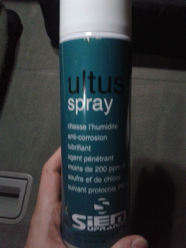

Suite à un déplacement chez un client, celui-ci m'a conseillé le "ULTUS", certains connaissent?
Pour les soufflets de cardan, les silent bloc etc....
Tu auras du mal... Moi même je n'ai pas trouvé... Je ferai une photo dans l'après-midi!
Edit : Voilà la photo !
Désolé pour la qualité... L'autofocus du tel laisse à désirer... La marque est Siem Supranite mais bizarrement je ne tombe pas dessus...
Ce client fait de la restauration de voiture pour le plaisir et utilise également ce produit pour les éléments caoutchouc des trains roulants avant l'entrée dans l'hiver, c'est un produit qui semble protéger les caoutchouc en déposant un film protecteur. J'en ai passé un coup il y a 3 jours, on verra dans le temps..!
