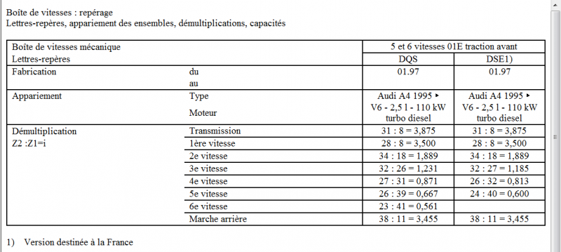

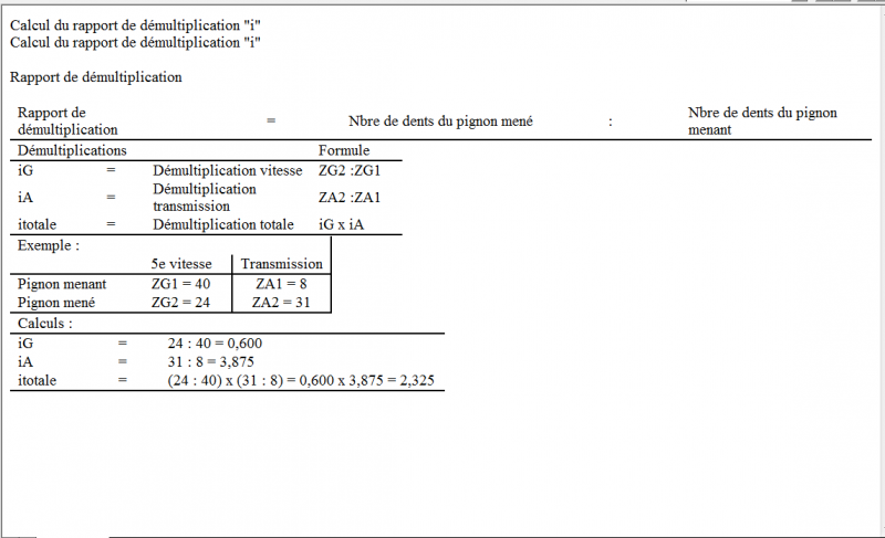

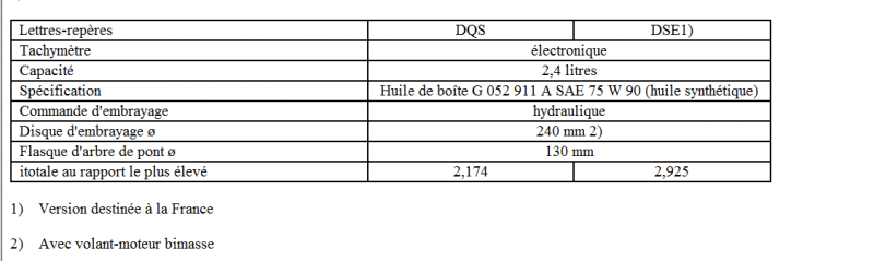

Bonjour, je recherche des informations pour mon Audi A4 B5 de 1999, 2.5 TDi 150 CV. Je ne parviens pas à trouver. Est-ce que quelqu'un peut m'aider:
-Rapport de pont? (valeur de la démultiplication finale du pont)
-Rapport de boite en 2nde? 3ième?4ème?

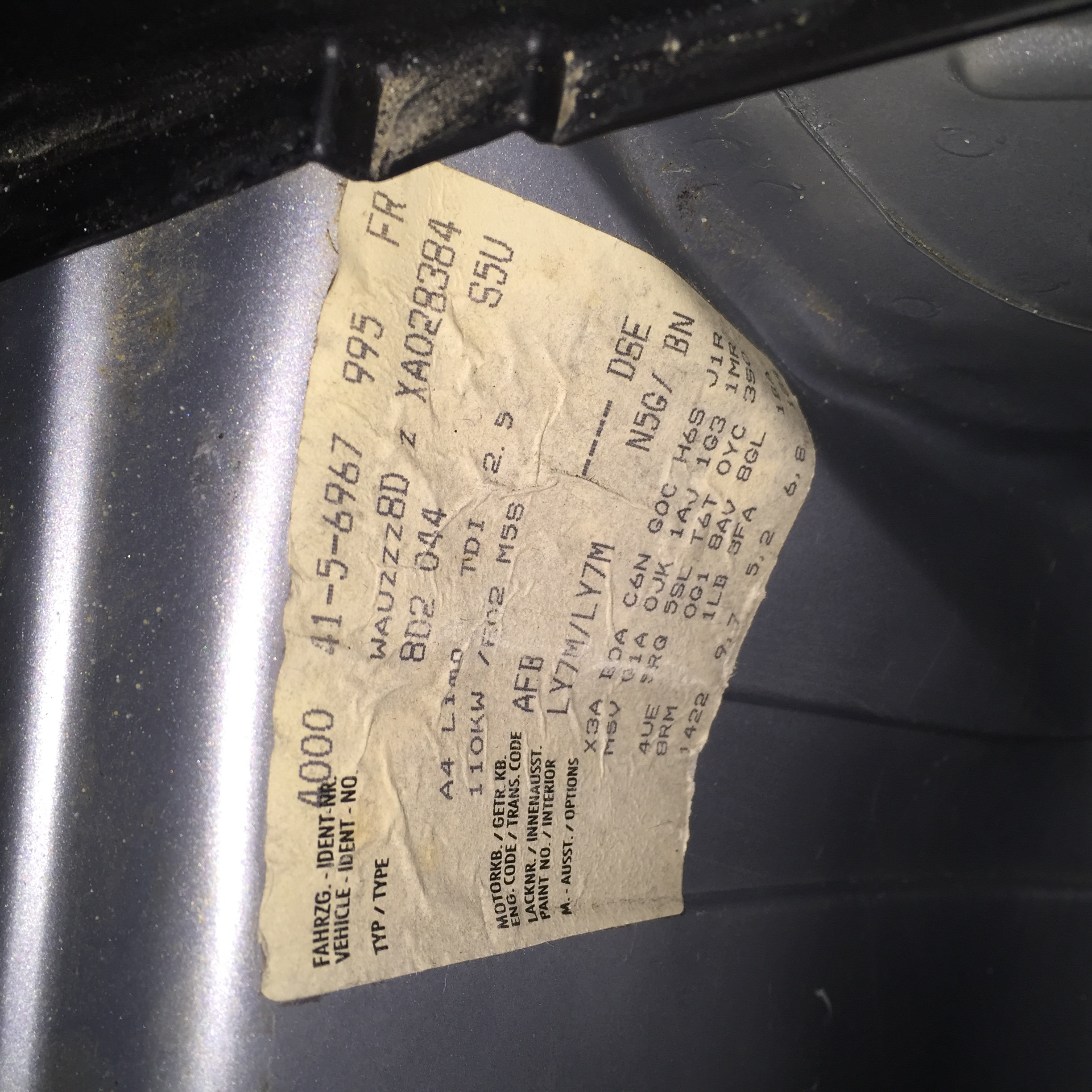

Bonsoir, voici la photo de l'étiquette présente dans mon coffre:
Merci pour l'aide. Pourriez-vous me traduire les infos inscrites sur l'étiquette?

tu veut quoi exactement le tableau de demultiplication , il me faut le code moteur,boite,pont , année , model etc ...
