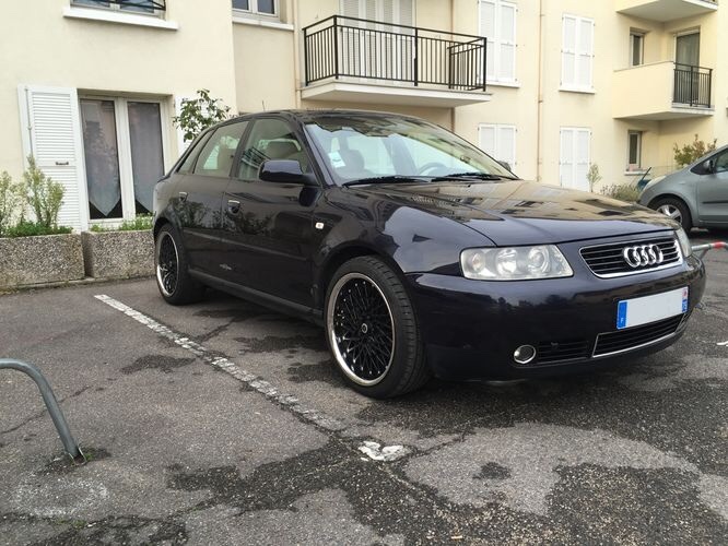

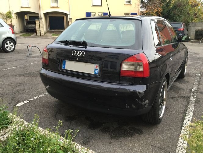

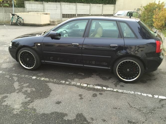

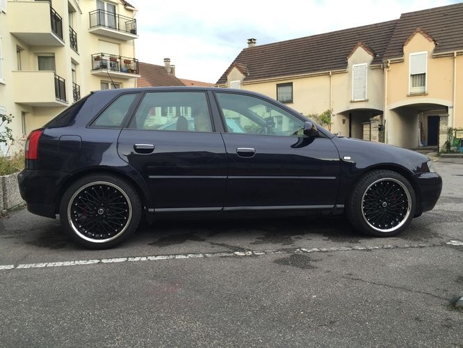

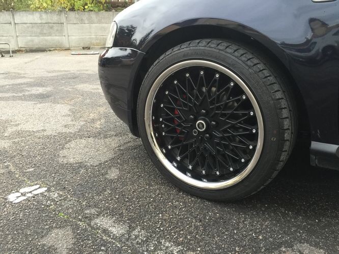

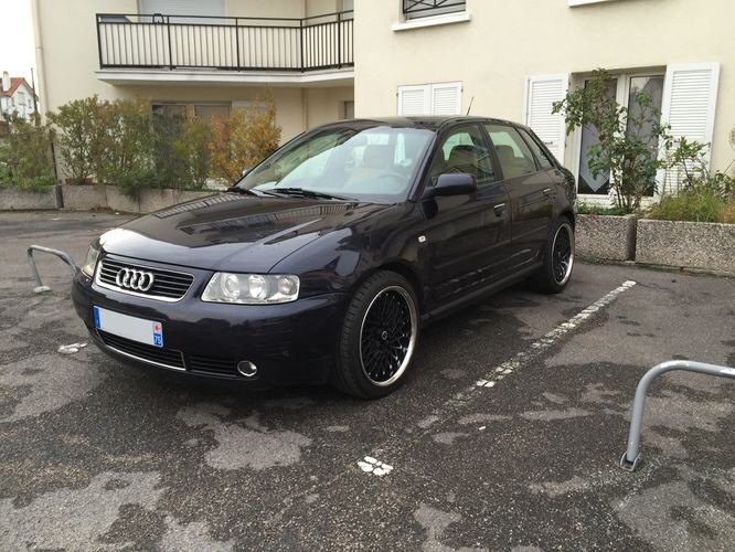

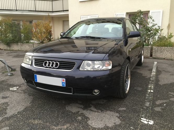

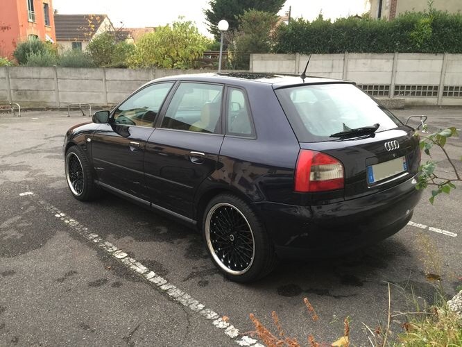

Voilà les photos de ma belle
b7c5775f7fd62f489a078ee332e627ee.jpgd13dd4a42f7aafb9a8835c1ba76aea35.jpgb3c700edc3d27b5b03035270e5a489de.jpga9d70c1bef4f65f05d7bcc414ed0478f.jpgc0d9cd06e448ce9730b811b484f4bd09.jpg

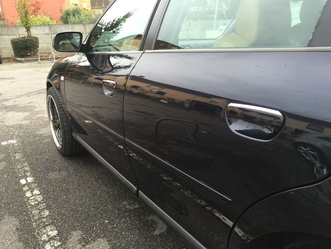

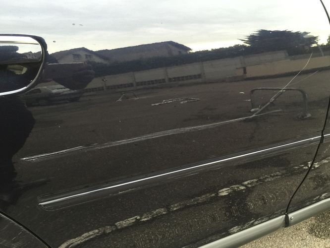

Les rayures (Je l'ai acheté comme ça)
052484844d00feffb7a3419566d8ca39.jpg4da09e11d5ae9848234552261a397f65.jpg7cf97d89150dba58afa73a9a13dd9529.jpg
Le pare-choc est à changer aussi (Déja présent à l'achat)

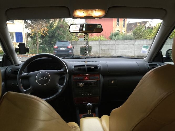

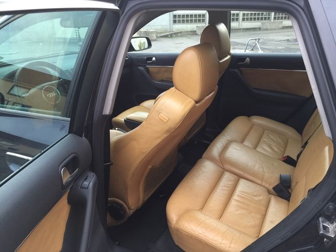

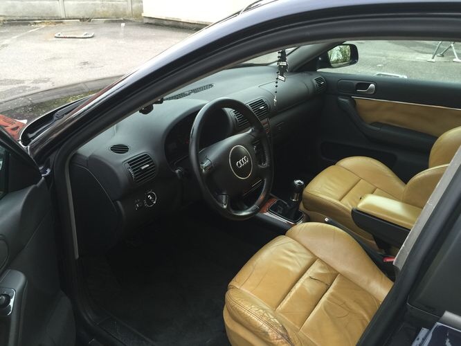

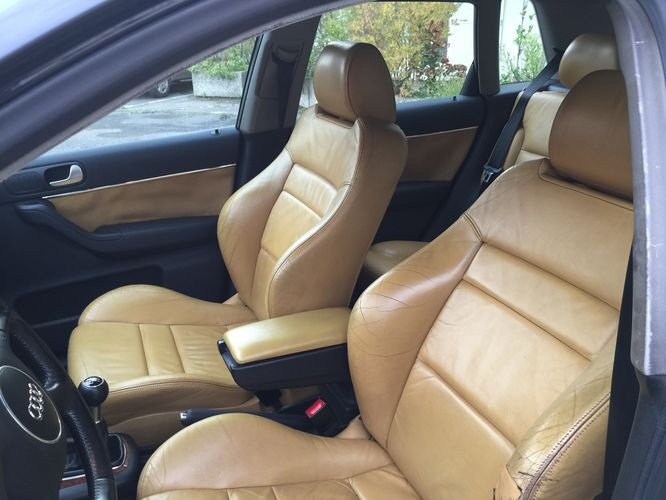

8adaee18ffbfc972488663f1579eb70f.jpga9c0e1ba57df6ba597ec34235927e809.jpge371a7afd609868766c5e68e801fbe89.jpg5ebccefdb23f41bb1258829259a4e5bf.jpg57dd403ae962a32bc9288f90bdb4d301.jpg
L'interieur (D'origine en Alcantara changé pour du Cuir)

Pour tes rayures si tu n'à pas encore testé un coup de patte efface rayures ça permet en général de bien limiter la visibilité des rayures pour pas cher et peu de boulot.
Le cuir semble avoir besoin d'être nettoyé et nourri.
Bienvenue a toi !
Mose a pars le PC arriere elle a l'air d'être propre quand meme !
Dommage pour le siege conducteur abîmé, le cuir sur 8l 5 porte est introuvable...
Par contre je serait toi je ne mettrai pas le logo sline.
Bienvenue à toi !!!
Dommage pour les rayures et le pc arrière car sans l'ensemble elle est propre ...
+1 avec Ikni pour les logo s-line je n'en mettrais pas non plus
En effet, les logos S-Line, c'est plus pour faire joli.
Sur la mienne, ils y étaient déjà donc j'ai préféré les laisser.
Tes panneaux de portes avant auraient aussi bien besoin d'une réfection, ça m'a l'air de se décoller...
Pour tes coques de rétros, ceux en alu brossé sont pas simple à trouver à l'inverse des chromés et surtout pour phase 2.
Les miennes, c'est un coup de bol que j'ai eu car trouvées neuves et d'occaz sur E-Bay pour 50 roros !
Et perso, j'enlèverai les barrettes chromées sur les panneaux de portes, en dessous de la calandre et les contours d'anti brouillard, ça fait pas très joli, après, ce n'est que mon avis ;)
Bon courage pour la remise en état ;)
Y a du taff mais elle est sympa! je suis vraiment pas fan des jantes noire, mais celle la passe bien sur la 8L je trouve *-*

Pour le cuir, au prix ou je l'ai eu (150€ complet) j'ai pas hésité, malgré que le siège conducteur soit un peu abîmé par rapport à mon ancien intérieur Alcantara qui était mort de chez mort. Faut que j'aille voir un sellier pour remettre le siège en bon état.
Pour les panneaux de portes, ceux que j'avais récupéré avec l'intérieur cuir était complètement HS, j'ai du découper les garnitures en cuir pour les recoller sur les miennes mais faut que je les recollent correctement parce que la.. en même temps faire un bon traitement du cuir en deux fois pour lui redonner de l'éclat.
