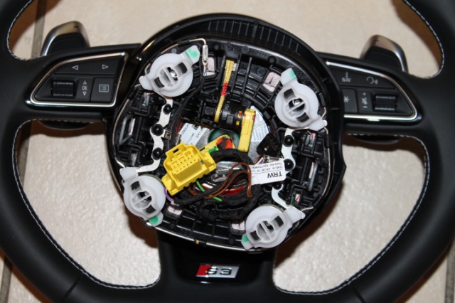

Voila je viens de monter mon nouveau volant méplat avec un airbag double détonateur comme l'ancien: MAIS les palettes, les commandes et le rétroéclairage ne marche pas :mur:
Pas de défaut airbag par contre ! :reflexion:
Une idéé ? deux fils a inversé ?
Ps: c'est le meme airbag que toi @Lage

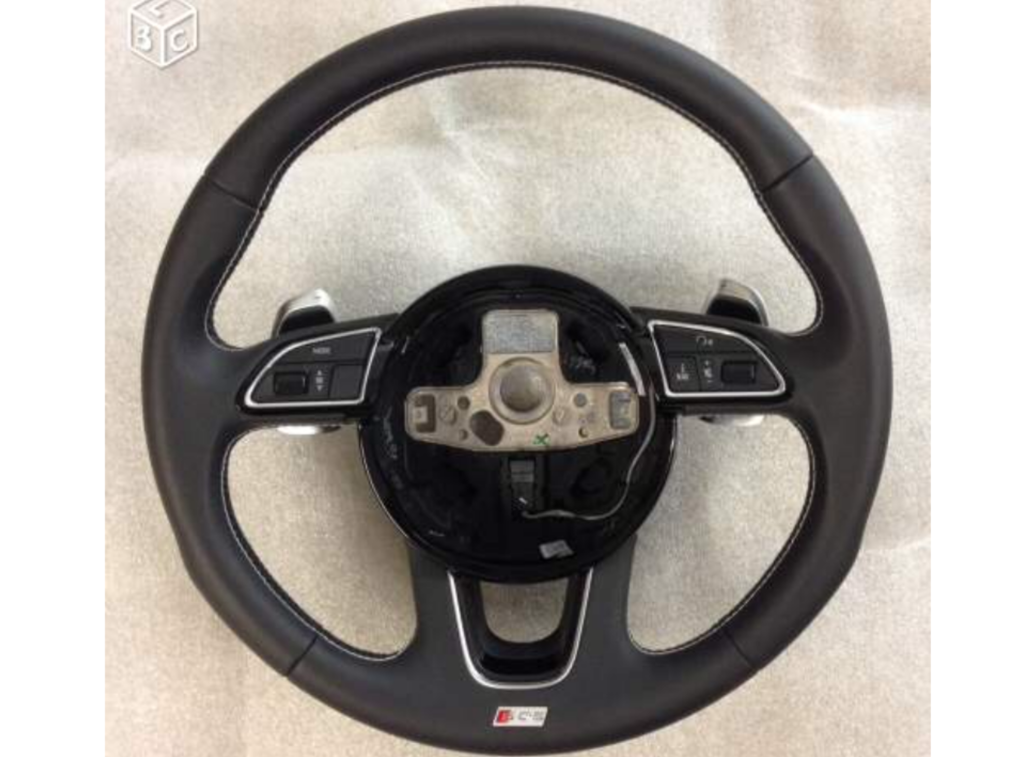

J'ai ps eu le temps de faire une photo, c'est la meme chose que ca mais en sline:
Meme airbag, meme volant avec les commandes et palette !
normal c'est pas le bon volant
il a trop de boutons
voici le bon ont vous là déjà montrer plein de fois
tu peut toujours changer les boutons par les bons

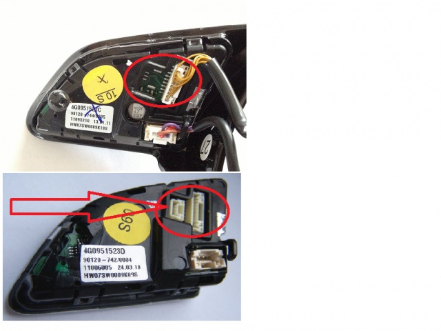

attention il faut prendre ceux qui ont l'emplacement pour connecter les palettes
photo N° 2
voir aussi le petit faisceau mais pas sur
Et juste parce qu'il y a trop de bouton, c'est pas reconnu ? le vcds me dit qu'il n'y a pas de signal !

Bon dans l'impossibilité de trouver des commandes j'ai trouvé un volant sq5, je vais récupérer les commande et le revendre !

voila une bonne idée prend bien un avec les palettes sinon les boutons n'auront pas l'emplacement pour le branchement :nixweiss:
Ben c'est bon j'ai acheté le volant sur la photo, je le reçoit mardi ! Je vais récupérer les palette en alu en meme temps !
OK donc a suivre .........................photos...................... :MdrDevil:

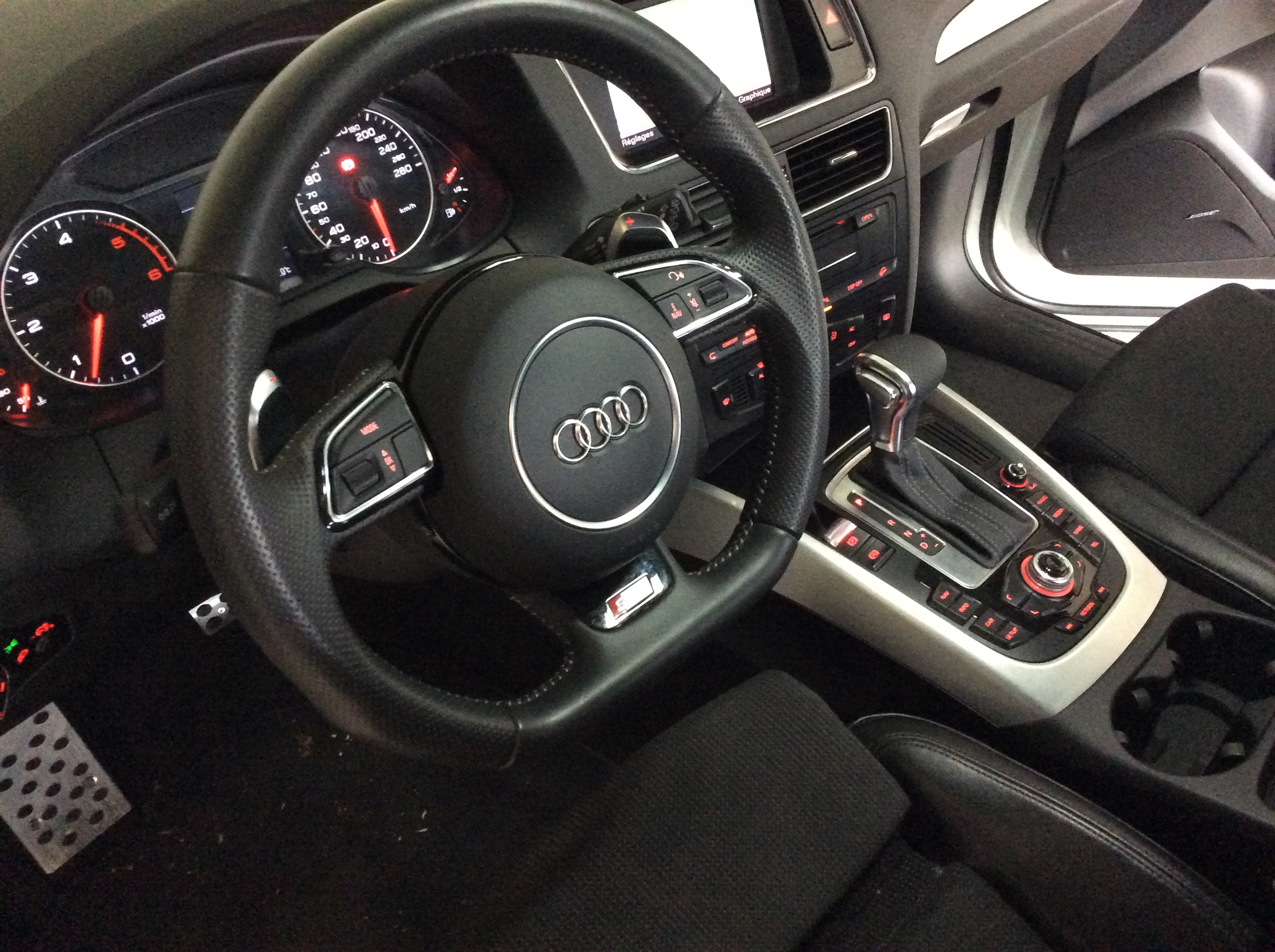

Voila bouton et palette changé. Marche nikel avec les bons !

Pour le démontage des commandes, il faut forcer en soulevant bien droit car ça c'est dur !
Image prise sur le forum A5
