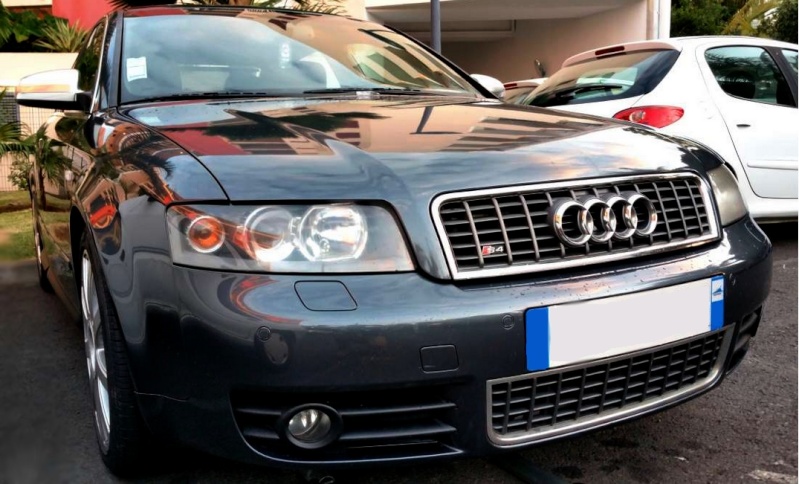

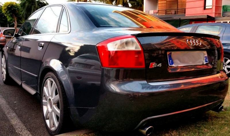

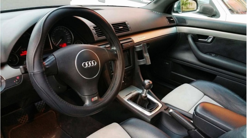

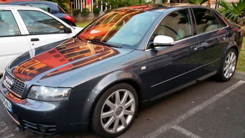

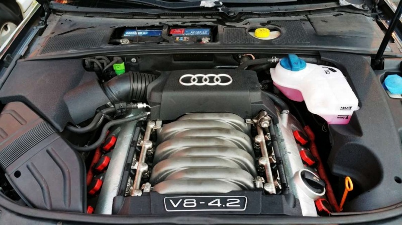

Voici les 1er photos
Bienvenu!!!

Sur tes photos, j'ai l'impression que y a de la buée dans la partie basse de tes phares avants...
C'est la maladie mais à discuter lors de l'achat.
