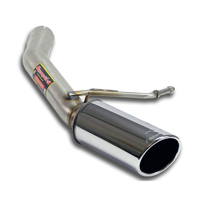

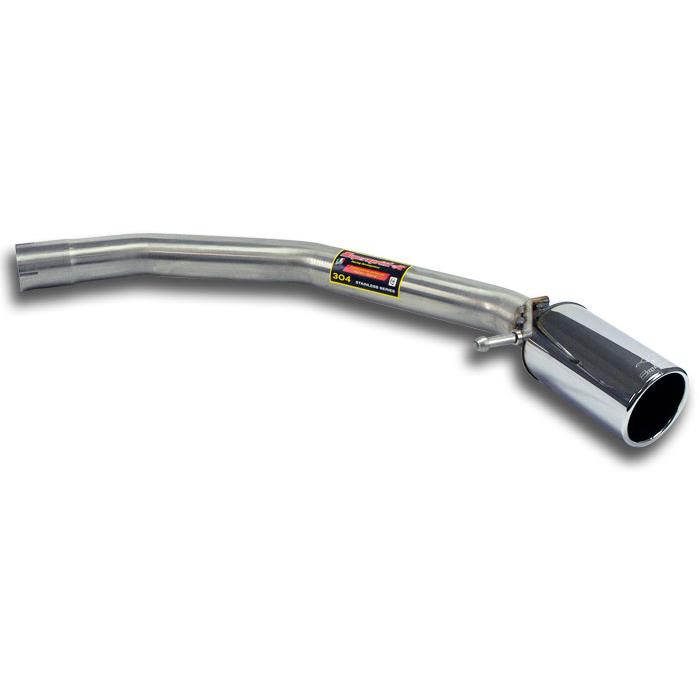

j'ai un ami qui peut me fabrique des tubes de fuite identique aux supersprint mais il aurait besoin des côtes,
est-ce que quelqu'un aurait les côtes ou pourrais prendre des côtes sur ces tubes ?
Merci d'avance

Ma demande est pour une 2.7tdi v6 190cv
Et effectivement ça supprime les silencieux et apparemment pas de problèmes pour le CT au pire tu remet ceux d'origine (20minutes pose dépose)
Le bruit est sympas et pas trop kéké lol.

Pour les sorties chrome, tu pense faire souder des embouts déjà existants ?
Pour les sorties je pense en acheter que je ferais soit souder ou juste fixer sur le tube (ce qui permettrait de les ajuster plus facilement)

Après pas mal de recherche j'avais plusieurs possibilitées :
soit acheter des silencieux d'origines (entre 150 et 300€) est les vider + resouder un tube à l'intérieur (soudure 150€)
soit acheter du tube inox + sortie (150-200€) (et à moi de faire les coupes + ajustement) + soudure au TIG (150€)
Au finale je vais tout faire moi même enfin les soudures du coup une économie de 150€.
J'ai trouvé un site ou ils font les coupes, les tubes evasés, etc....
