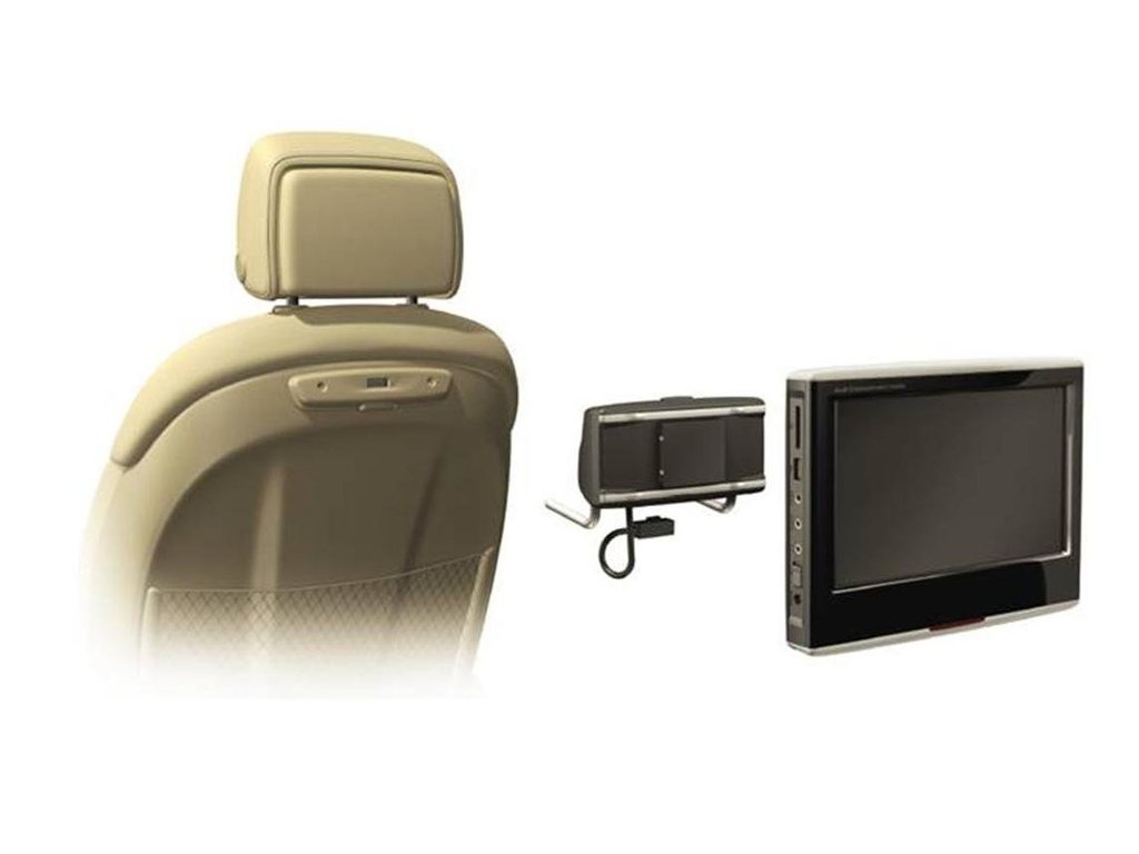

Petite question j'ai remarqué qu'il y avait ces prises dans les sièges , apparemment c'est le système RSE mais à quoi ça sert exactement ? Est-ce que je peux brancher les tablettes Samsung de mes enfants ? Ou faut-il un truc spécifique Audi ? La commande ce fait du MMI ? Merci 😉 Réception de la voiture peut être vendredi 😁 -
