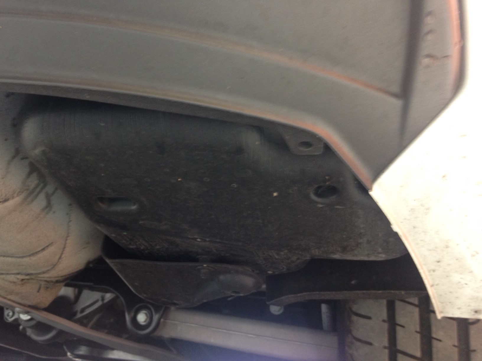

L'engine sound system est incompatible sur les moteurs clean diesel du fait du réservoir d'Adblue.
En effet, l'engine sound system impose un échappement avec sortie gauche et droite or le réservoir d'Adblue occupe le logement de la sortie droite.

ps: serait-il possible que quelqu'un mettre des photos du réservoir d'Adblue :marcelpoire: :marcelpoire:
Voilà la photo du réservoir d'AdBlue
