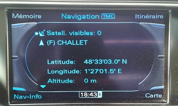

Je possède une A5 de 12/2008 avec un MMI 3G (plus je crois).
La navigation ne fonctionne plus avec le message audio: "La navigation n'est pas active"
Sur l'ecran : Nb de Satellite : 0
Avez vous une idée pour résoudre le problème ?

J'apporte quelques précisions:
Il y a un joystick sur la molette, les cartes sont en 3D, il y a un disque dur, un lecteur dvd de facade avec 2 lecteurs de cartes SD, un chargeur 6 cd dans la boite à gant.
Version logiciel : HNav_EU_K0206_3_D1
Version Navi-DB : 8R0060884_ECE 5.5.5
En PJ1 , la photo de l'ecran précisant 0 satellite.

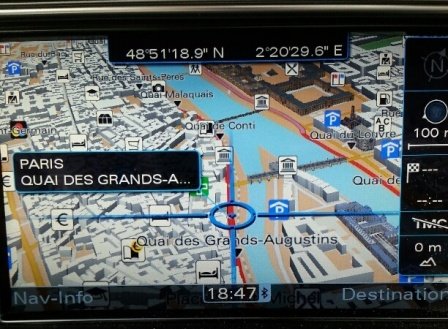

En PJ2, la photo de la vue de la carte. Sur la carte il me positionne n'importe où. Je peux lancer un calcul d'itineraire sans problème. Lorsque je me deplace, le gps se deplace mais ne suit pas les routes et surtout n'est pas à l'endroit où je suis.
