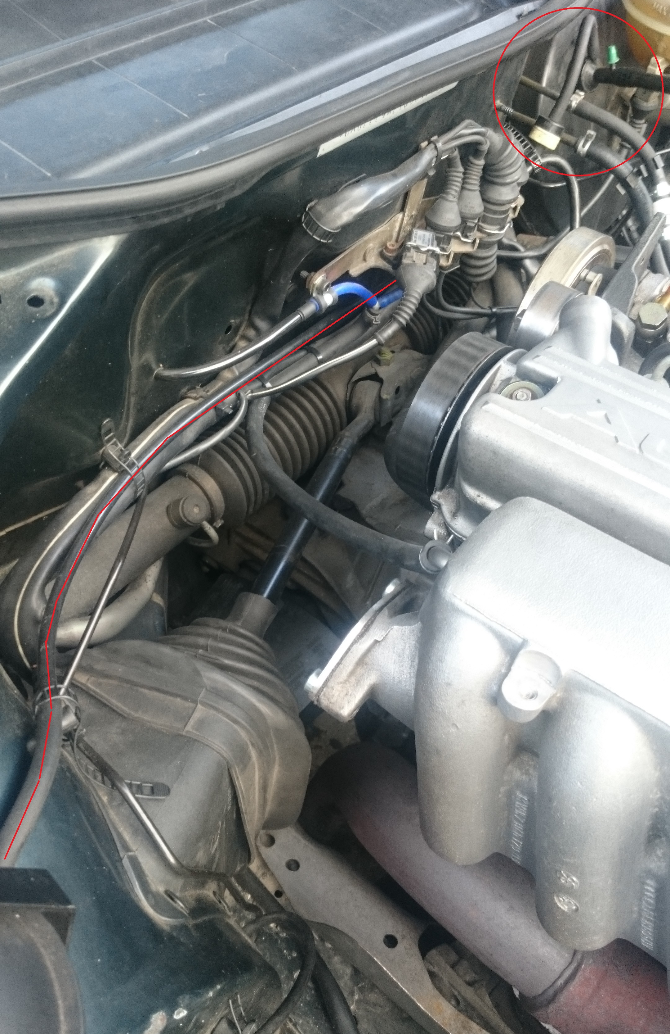

Non, l'electrovanne qui pilote l'EGR, ne commande pas la régulation du turbo.
L'électrovanne 3 voies qui commande la régulation du turbo est la N75,
elle est située à côté du capteur de pression ( moi je l'ai enlevée, mais sinon elle était fixée au niveau du cercle rouge ).

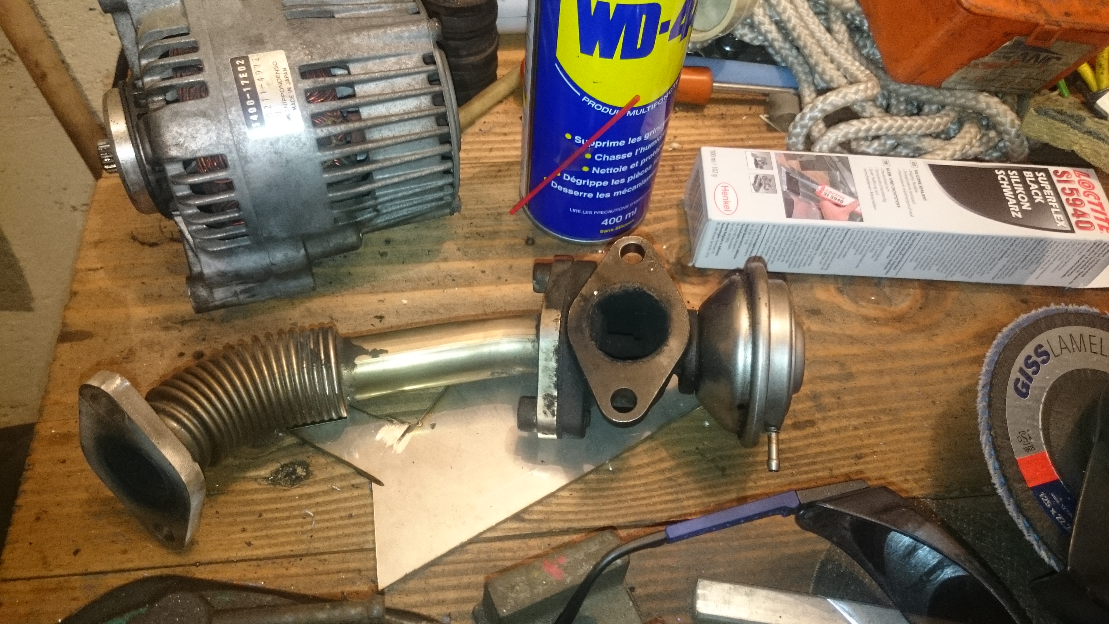

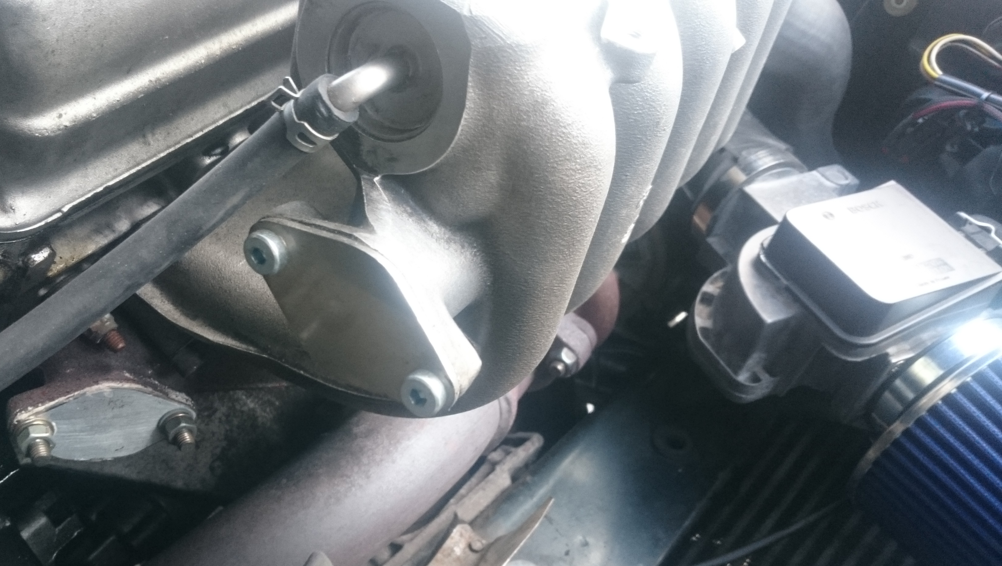

Le mieux c'est de mettre 2 plaques et d'enlever la tubulure, la vanne et l'électrovanne, ça diminuera un peu la transmission de chaleur d'un collecteur à l'autre et ça l'allègera ..... :icon_wink:
En faisant pareil sur le collecteur d'échappement et en plaçant le joint entre le collecteur et la plaque
L'EGR relie le collecteur d'admission et le collecteur d'échappement, c'est une vanne qui renvoie les gaz d'échappement dans l'admission.
tu démontes les 2 vis fixées sur le collecteur d'admission, et les 2 écrous sur le collecteur d'échappement,
tu débranches la durite de dépression sur la capsule qui commande la vanne et tu enlèves tout ça :
pour finir tu positionnes une plaque sur chaque orifice en n'oubliant pas les joints pour l'étanchéité.

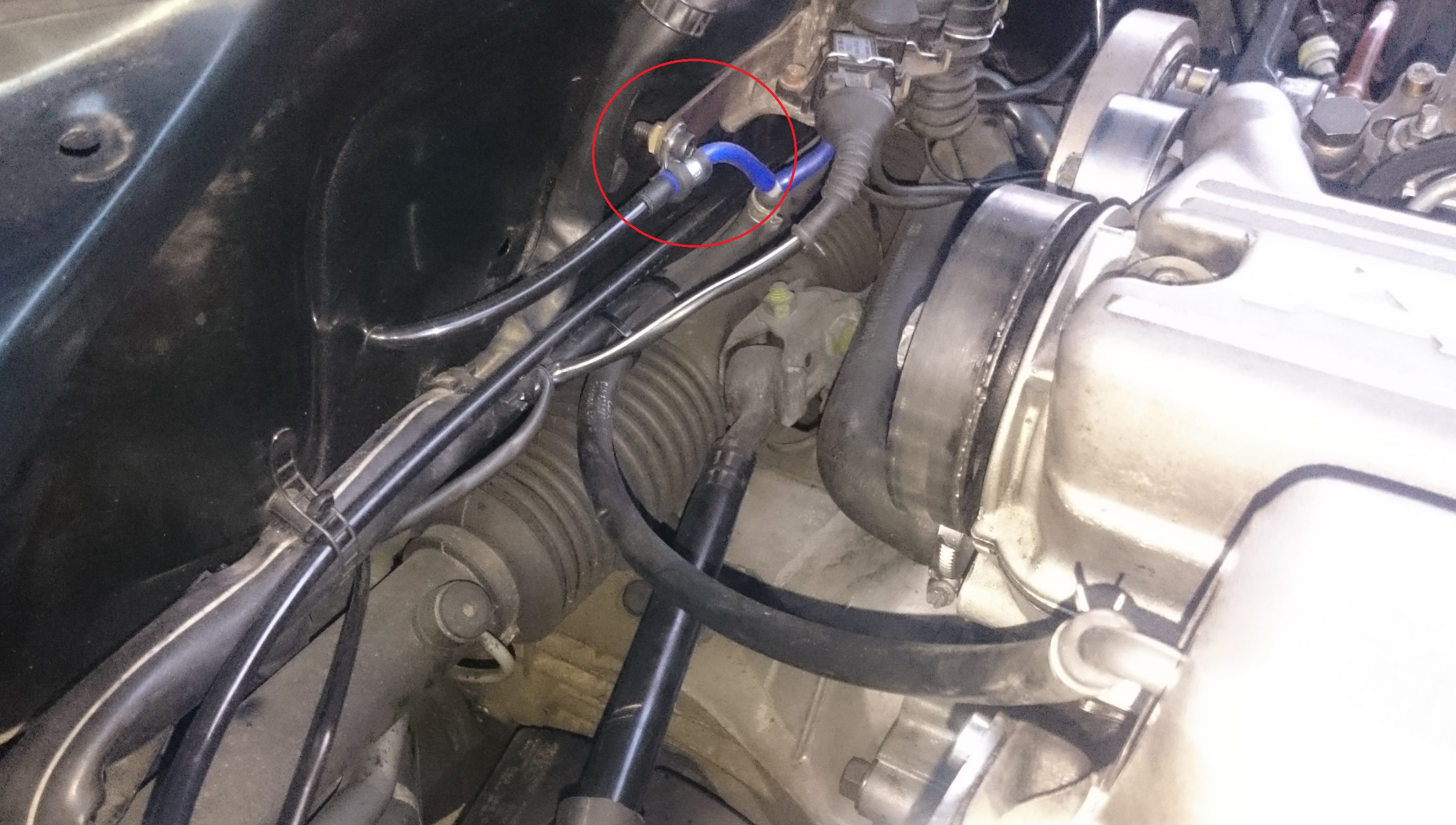

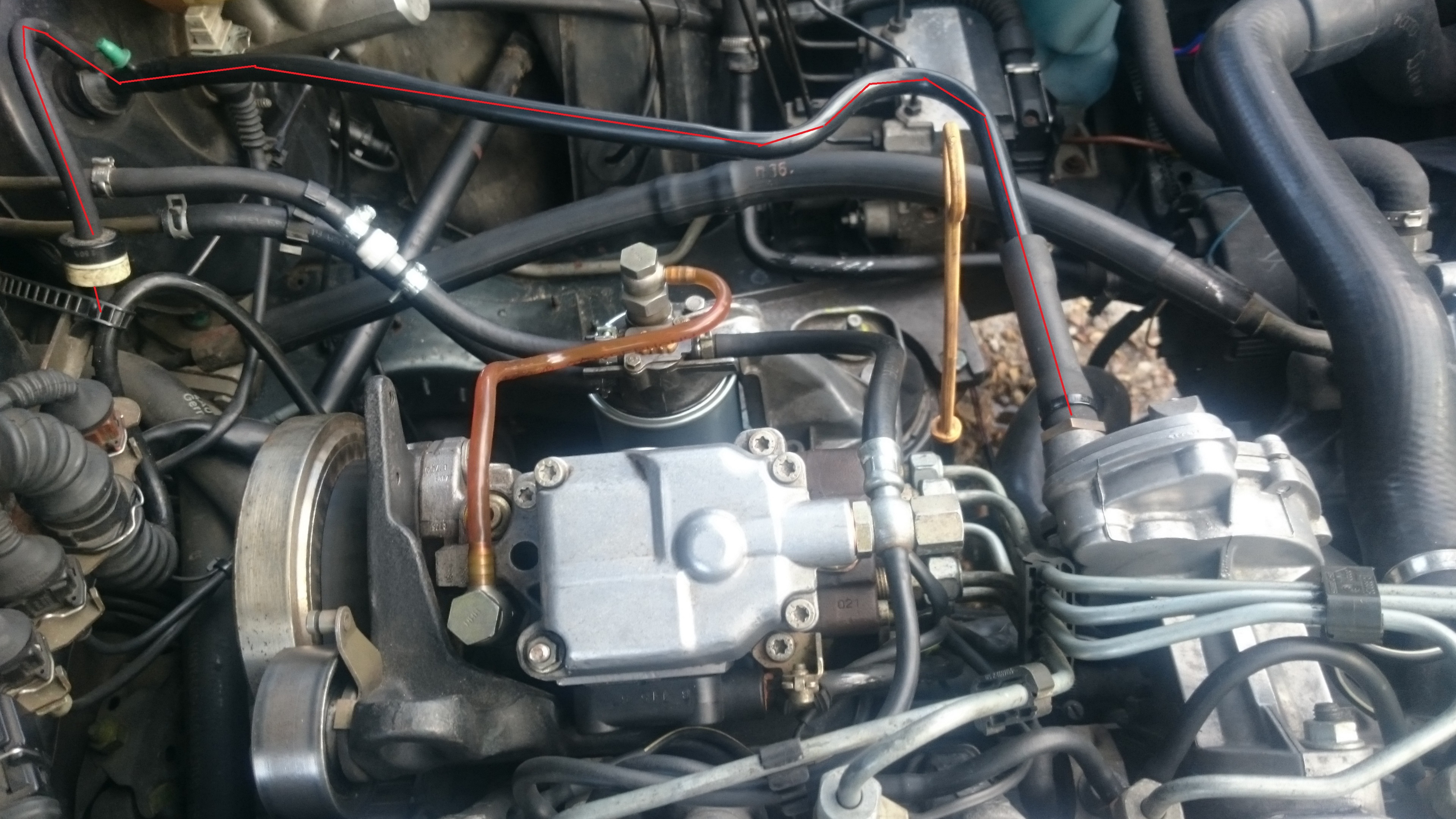

Non, en fait c'est simple ... regarde les 2 photos, si t'es pas con tu vas comprendre.
je t'ai tracé en rouge le circuit de vide, de la pompe à vide jusqu'à la bombonne en plastique noir qui sert de réserve (fixée près de la tête d'amortisseur)
juste au niveau de la réserve, tu dois avoir un T de dérivation, (qui va vers l'électrovanne) et bien tu enlèves ce T et tu branches la durite qui vient de la pompe sur la réserve. ainsi tu fermes le circuit de vide avant qu'il n'arrive à l'électrovanne.
Et voilà pour les plaques qui bouchent les collecteurs, en remplacement du conduis de la vanne EGR.
Pour moi, c'est très simple d'accès, je n'ai rencontré aucun problème ....
