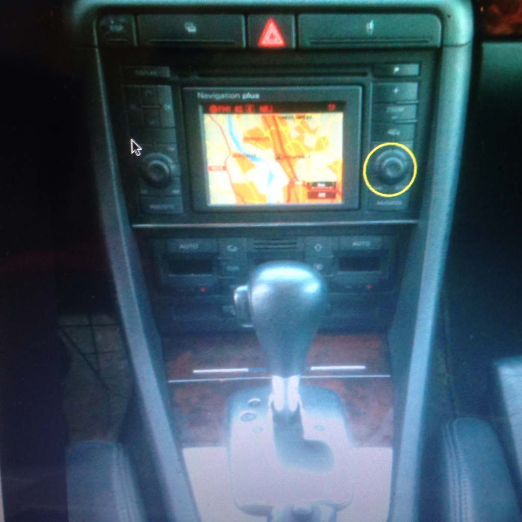

Bonjour à tous j'ai le bouton droit de mon poste navi plus qui est hs .
Le poste est sur une Audi a6 avant c5.
Pouvez vous m orienter ?
Il ne fonctionne plus comment? Est-il bloqué, il tourne? Entends-tu le "clic" quand tu appuies?
T'as fais un diag?
Salut zed non pas fait de diag oui le bouton je peux me déplacer sur les numéros pour rentrer le code poste mais je ne peux pas valider donc pas de clic ! J'avais enlevé le bouton et trop serré l écrou derrière donc le mécanisme pour valider à céder :(
Il faut "juste" changer le potentiomètre, vois si il y a une boutique d'électronique près de chez toi qui pourra te le remplacer. Pas de dia nécessaire.
En tout cas à mon avis!
J'ai essayé de regarde sur le net mais je trouve pas grand chose je suis sur Massy mais je vais guetté ca de plus prêt en tout cas merci beaucoup
