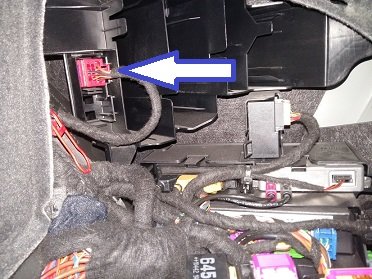

Quelques infos sur l'attelage Invisible, c'est le même monté que sur A6 4G
la référence AUDI : 4G0800491 suivi d'une lettre (R Q N S ) en fonction du type de véhicule Quattro RS S Allroad...
ensuite il faut le câble électrique : 4G0971541
et le calculateur : 4G8907383 pour nos chers ODB :icon_biggrin: .
Généralement nos A7 sont précablée d'origine pour le montage d'un attelage(si connecteur rouge présent dans la trappe de droite alors OK)
cela aide énormement pour le cablage.
A titre exemple on peut trouverce type d'attelage :
http://www.ebay.de/itm/Audi-A7-4G-C7-Allroad-AHK-Oris-Anhangerkupplung-schwenkbar-4G0800491C-4G0971541/191664492863?_trksid=p2047675.c100037.m2107&_trkparms=aid%3D111001%26algo%3DREC.SEED%26ao%post-69328-0-64571600-1460403686_thumb.jpg3D1%26asc%3D35941%26meid%3Dd0bc16ec9e7c454bbfdb25d3f30be68e%26pid%3D100037%26rk%3D7%26rkt%3D23%26sd%3D252293851231
voici le connecteur en question. à relier au faisceau de l'attelage.
