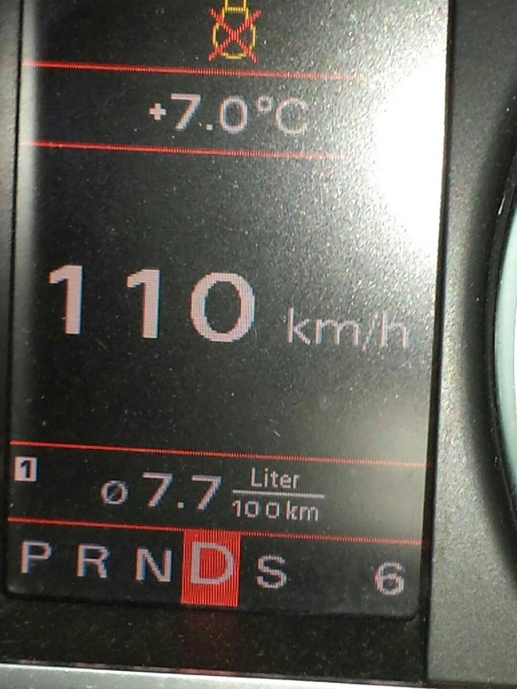

Pour la conso, je suis tomber a 7,7L en allant a Asterix ce week end après 150 km dont principalement de l'autoroute
