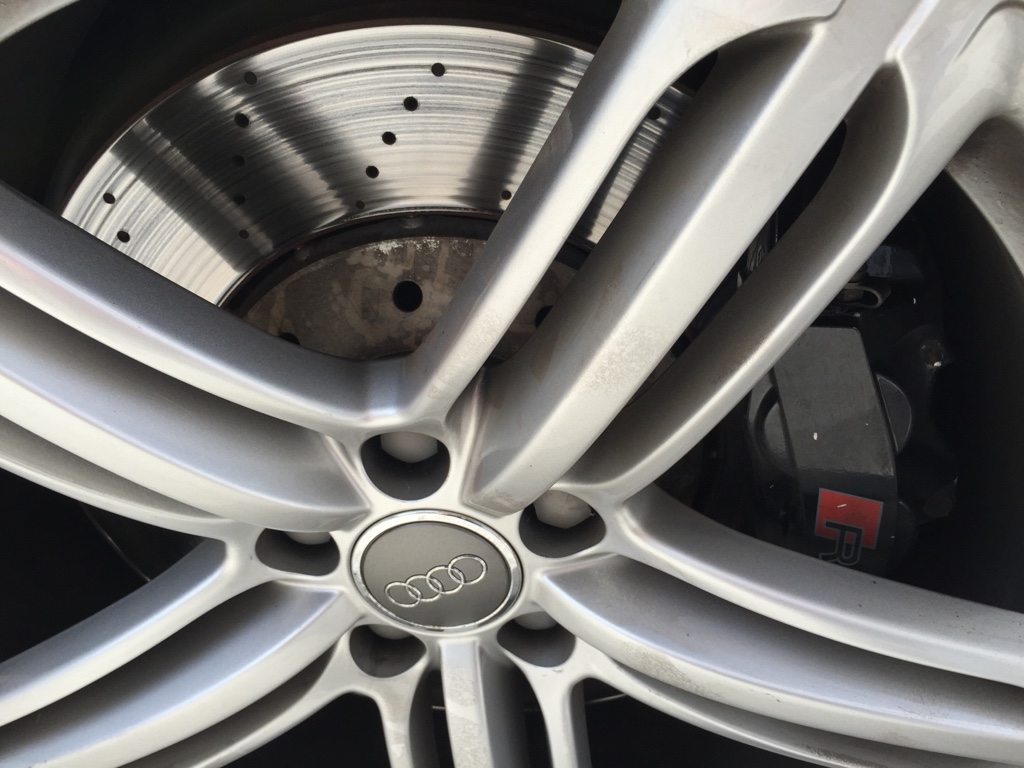

Depuis quelques jours je remarque un gros bruit au freinage sur ma voiture comme si les plaquettes étaient mortes ..... Je suis aller faire un petit tour de circuit il y a quelques semaines ce qui pourrait expliquer cela...
Pourtant aucun voyant d'usure ne s'allume ...
Je n'ai pas nettoyé les freins depuis cette sortie donc je me dis que peut être les freins sont colmatés ?.... J'ai remarqué que les trous sur les disques étaient bouchés par la poussière des plaquettes ....
Je sollicite un peu votre avis pour savoir que faire
Bon journée

Acier ou céramique ?
Si acier alors ce ne sont pas les disques d'origine...vu qu'il n'y a pas de trous. Par contre ça peut être un glaçage des disques.
Si ce sont des céramiques je ne connais pas.
Tu es sur ? Sur la Rs6 C6 ils sont bien ventilés et percés ?
Les acier sont percés comme les céramique ;)
Salut ! Oui ils sont ventilés et percés!...
A la vue de la photo, les plaquettes sont peut être ok mais les disques approchent de la fin de vie.
disque en fin de vie ......

Salut ! Tout est rentré dans l'ordre.... C'était les plaquettes qui étaient de mauvaise qualité et qui se sont usées .... Elles ont bouchées les trous des disques et voilà.... Du coup un bon décrassage et un jeu avant / arrière de plaquettes MENTEX!!! Ça freine fort !!!
Salut le forum!!! Je reviens sur ce post car en fin de compte mon problème revient .... Les plaquettes sont neuves et après quelques freinages un peu fort mais sans nom plus abuser.... Les freins font à nouveau du bruit et les trous se sont à nouveau Bouchés sur les disques ....

Franchement vu l'état du disque en photo (on a que ça pour estimer l'usure, le mieux étant de mesurer) je dirais que tu aurais mieux fait de changer disques et plaquettes en même temps.
Maintenant que tes plaquettes ont pris la "forme" du disque il sera peut-être difficile aux plaquettes de redevenir aussi plat que le disque avec le risque, le temps du rodage, de n'avoir qu'une petite partie des plaquettes qui touchent le disque. Dans ce cas la surface de frottement sera trop petite et tu compenseras en freinant plus fort donc risque de créer une différence d'usure sur le disque dès le départ.
Si tu n'as fait que 500km ça peut encore être jouable, mais au-delà je ne me prononcerai pas.
Ref de tes disques aciers d'origine BREMBO en 390x36 : 4F0615301L
Plaquettes : 4F0698151H
A l'arrière origine TRW en 356x28 : 4F0615601H
Plaquettes : 4F0698451G

Vu l'état des disques, pardon, mais range la perceuse et va chercher des nouveaux disques ;).
Il est effectivement un peu dommage d'avoir mis des plaquettes neuves sur ces disques...
Contrairement aux A et S, les disques d'origine, s'ils viennent de chez Brembo, semblent très bons.
Sinon EBC fait du super matos (j'ai mis ça sur la mienne).
Zimmermann et ATE font des rainurés en qualité supérieure à l'origine (enfin peut-être pas que les Brembo... ?).
Et Brembo eux-mêmes font peut-être aussi une qualité au dessus.
A vérifier sur les catalogues de tout ce beau monde ;).
