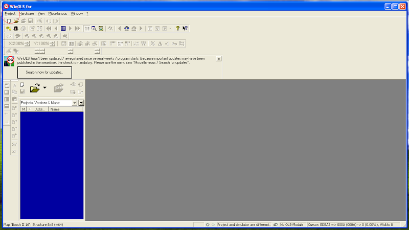

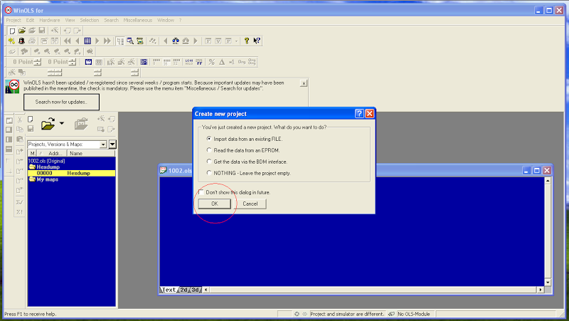

Maintenant il faut lancer Winols et ouvrir le fichier .Bin que vous venez d'extraire :
Cliquer sur projet puis nouveau :

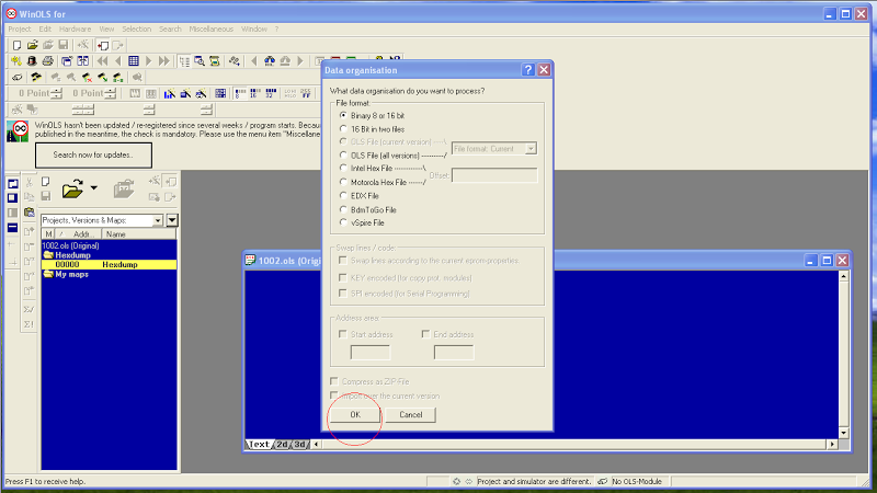

Choisir Import data from existing file puis OK :
Binary 8 or 16 bit puis OK :

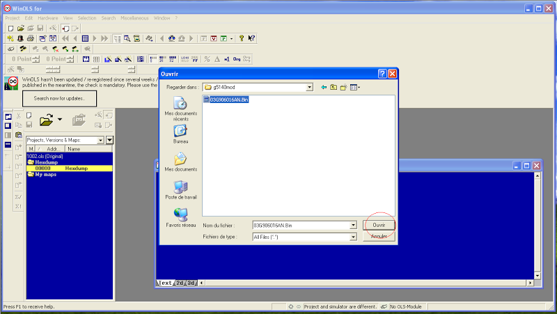

On ouvre le fichier .Bin précédemment extrait avec MPPS :

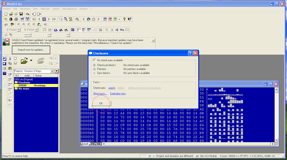

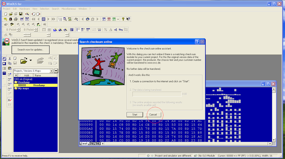

Une boite de dialogue apparait et propose "Search Checksum online" On annule en cliquant sur Cancel

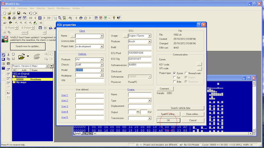

Puis OK
On indique la marque, chassis, modèle, année puis encore OK

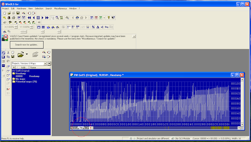

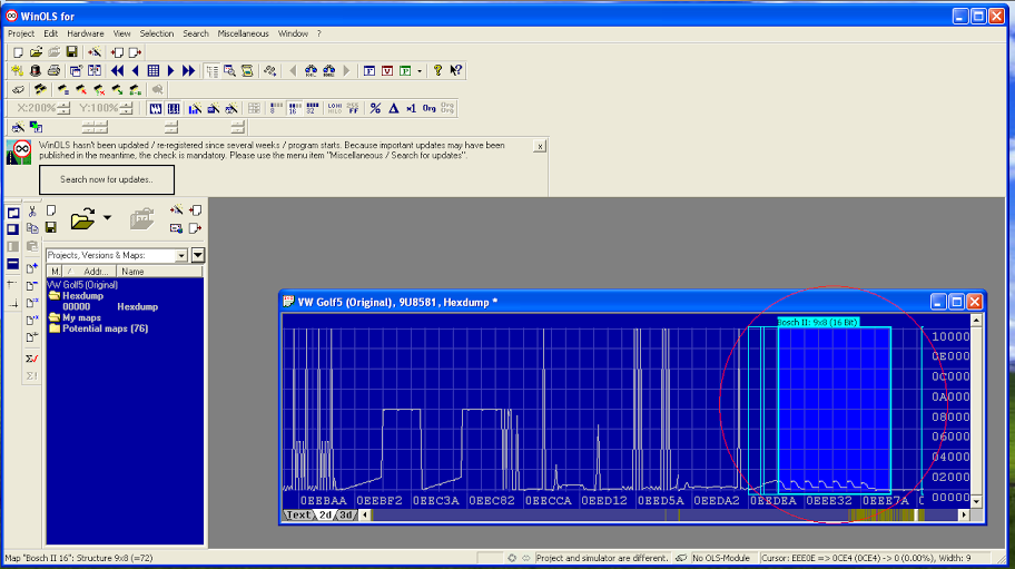

La Winols va se mettre à chercher les maps (cartographies) il y en à beaucoup
En pressant la touche F du clavier on voit les maps apparaitre en 2D
