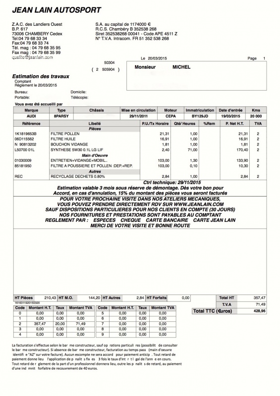

Salut Amis Audistes, voici le devis d'Audi pour une révision des 20 000Km ou des 2ans.
salut,
je confirme pour les bougies, c'est tous les 30 000 km... haldex tous les 60... (cf entretien de la mienne qui a 100 000 km....)
Voici le nouveau devis, sans les bougies et sans l'haldex.
ça reste correct ! vous en pensez quoi ?
Invité Roubite
ouai c'est correct!
385€ chez DE VINCI à ma dernière révision. (pour la même chose)
ouai c'est correct!
Tu lui as demandé quoi exactement et à combien de kilomètres ?
Car je lui ai demandé un devis (Devinci) et il me demande 300e...

Voici !
vidange et filtres.
