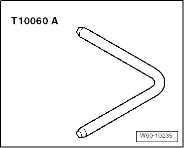

Tendeur de courroie multipiste : dépose et repose Outillage spécial, contrôleurs, appareils de mesure et auxiliaires nécessaires

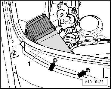

– Défaire les raccords rapides -1- et -2- et retirer les insonorisants.ES7Yui.png

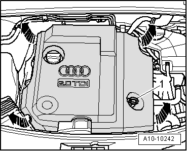

– Extraire la jauge d'huile -1- du tuyau de guidage.
– Retirer le carénage du moteur -flèches-.

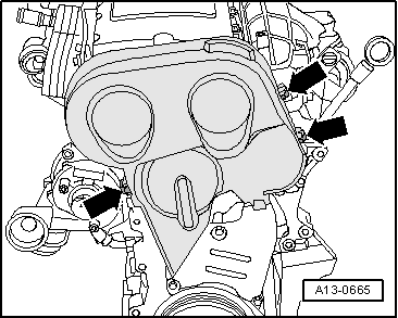

– Déposer la protecteur supérieur de courroie crantée en desserrant les agrafes de retenue -flèches-.

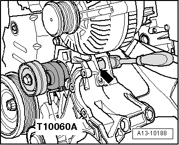

– Pour détendre la courroie multipiste, faire pivoter le dispositif de tension dans le -sens de la flèche- et le bloquer avec la goupille d'arrêt -T10060 A-.
– Déposer la vis -flèche- et retirer le tendeur de la courroie multipiste.
