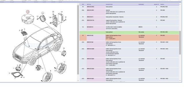

radio ou ampli dans le coffre coté gauche :reflexion: :reflexion: :reflexion: N° 19 c'est un ampli :nixweiss:
N° 13 caisson de basse :roi: :roi:

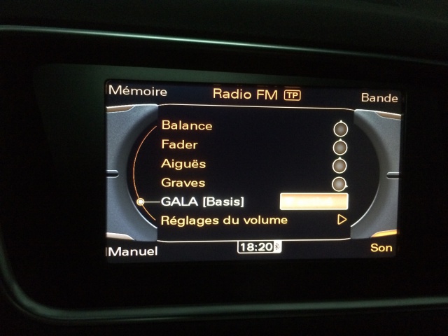

Slt voici une photo avec le caisson de basse sur le MMI :reflexion:

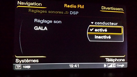

Bonjour a tous
je viens de ma voiture ,et naturellement depuis qui je suis passer du MMI 3G de 2010 aux nouveaux MMI 3GP+ de 2014
je n'ai plus la même chose ,mais j'entend bien la différence ,quant GALA est activer
Mais il est vrais ,que comme le dit Thierry plus haut ,j'ai pris l'option a l'achat de mon Q5 ( l'audi sound system )
Slt Johnny
la case GALA et bien activer dans le miens
mais le caisson ne fonctionne pas :mur: :mur:

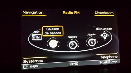

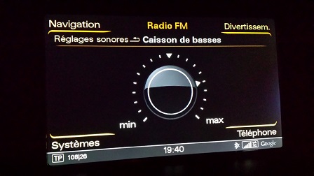

Johnny voici le mien
et celui d'un autre.................... il a bien le réglage du caisson de basse
