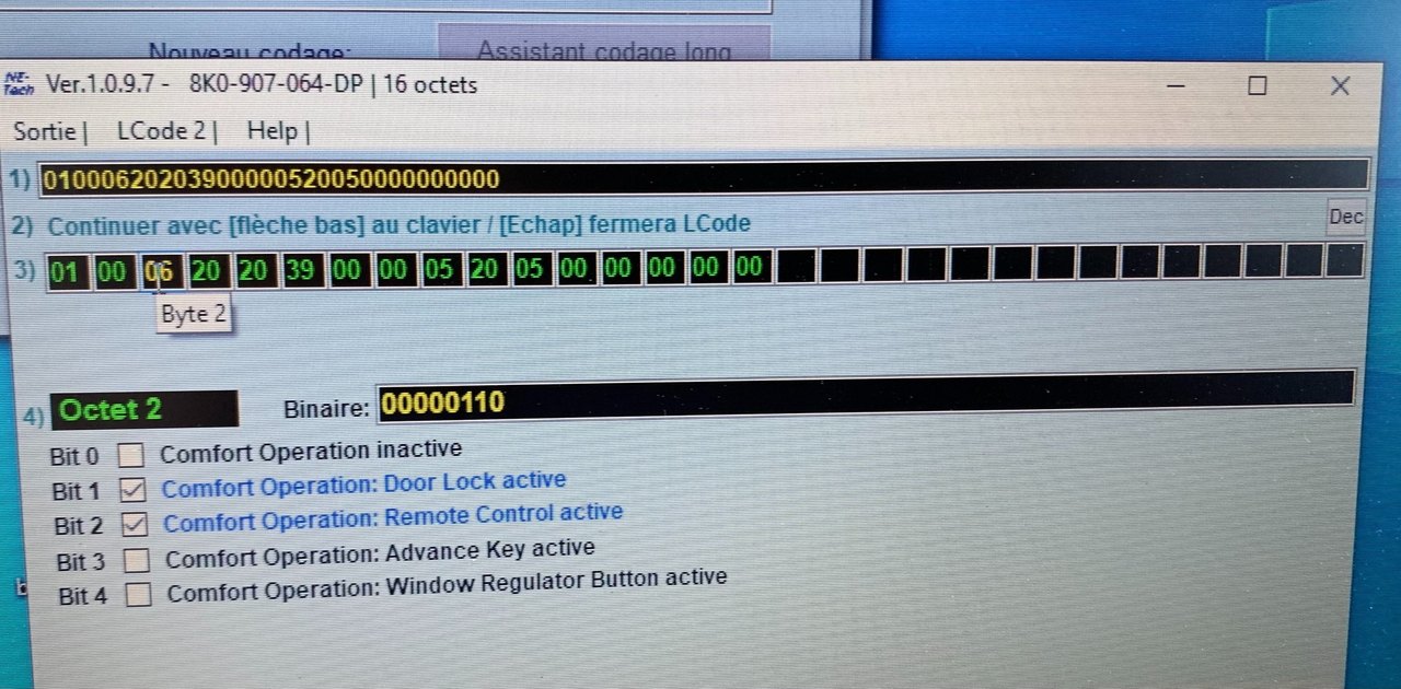

  4. Pour ce cas, non et c'est bien plus simple pour ceux qui ont ce problème et qui n'ont pas vcds J'ai pas mal cherché et j'ai pas trouvé de solution pour activé cette fonction ou option. C'est en cherchant dans le MMI que j'ai trouvé et j'avoue qu'avec cette chaleur, c'est bien pratique de pouvoir ouvrir ces vitres 5 mn avant, plutôt que de rentrer dans un four 🥵
  5. Si ça peut aider, j'ai trouvé comment faire 😁 Il faut passer par le MMI en choisissant: "Car" Tourner la molette jusqu'a "Glaces" Positionner "Glaces avant" et "Glaces arrière" sur "ON" En espérant pouvoir aider quelqu'un avec cette petite contribution 😉
  6. oui ! c'est ce que j'ai fais 😁 Merci quand même
  7. Salut a tous Voila ce que j'obtiens avec vcds. BIT 2 est déjà coché. Que faire de plus ? Désolé mais je suis vraiment novice dans ce domaine et j'ai peur de faire une mauvaise manip. Est-ce que je dois cocher BIT 4 ? Comfort Operation: Window Regulator Button active Merci d'avance pour votre aide !
  8. Bonjour Merci pour vos réponses ! Oui j'ai trouvé ça étrange d'avoir uniquement cette fonction pour la fermeture. Sur l'A3 de mon père les 2 fonctionnent. Merci Rémi !!! je vais tester ça ce soir et je vous tiens au courant Comme je suis novice avec VCDS, je me demandais s'il y a une fonction pour sauvegarder tout mes réglages en cas de mauvaise manip ?
  9. Bonsoir a tous j'ai besoin d'un peu d'aide svp. Sur mon Q5 2009 8R 2.0 TDI quattro 170 j’ai récemment constater que je pouvais fermer mes vitres avec ma télécommande a distance ( clé ) mais je ne peux pas les ouvrir. Je précise que mes 4 vitres montent et descendent avec et sans impulsion en activant les commandes de lèves vitres. Auriez vous une manipulation a me proposer ? Avec cette chaleur cette option est bien pratique Y a t'il un codage via VCDS ? Si besoin, un ami peut me prêter VCDS V21.9.0.6Fr et V22.3En car il vient de le recevoir. Merci d’avance pour votre aide
