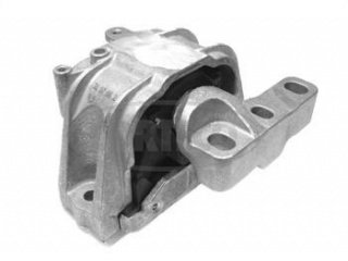

mon a3 8l est au garage pour un cardan et en la levant sur le pont le garagiste a enteud un gros boum et hop moteur de travers....
c'est une pièce de support moteur qui a cassée.. la poièce qui va entre le moteur et cette pièce ci dessous en photo..si quelqu"un avait le nom de cette pièce et encore mieux une référence que je recherche cela en casse ou sur internet... merci
C'est un support moteur en principe le n° est dessus
il y a plusieurs versions suivant année,moteur et type de transmission ici pour une 2001
on avance.. il me faudrait le numéro 12 sur cette photo.. mais trop de référence je suis un peu perdu...quelle est la bonne référence? mon a3 est un tdi 90ch de 1997 moteur agr boite manuelle...1291726cba5083a8cf8c05bc6045f30a51a4f2.p
salut pour ton moteur la reference de la piece 12 est: 038199207H
