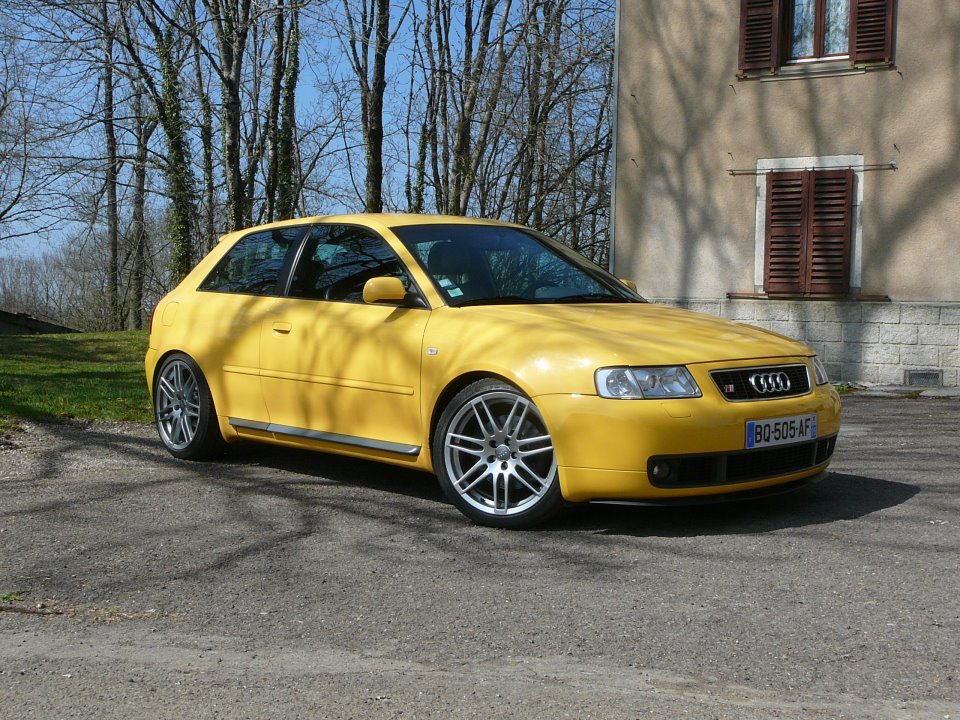

Bonjour, moi c'est Thomas et c'est mon premier topic sur le forum alors je tiens à présenter ma S3
C'est une S3 jaune imola de 2000 type moteur APY avec les modifications suivantes :
4 Amortisseurs bilstein PSS9 + 4 bras de train arrière réglable.
Plaquettes Ferodo DS2500 et disques Zimmermann durite avia.
Ligne d'échappement complète supersprint.
Admission direct KN avec cloisonnement aluminium sur mesure recouvert de pare-chaleur.
Échangeurs alu complet plus large
Jante 18" RS4 pour l'été, OZ ultraleggera 18" pour les sorties pistes ( slick ) et pneus neiges et enfin jante A3 16" pour les pneus cloutés.
Reprogrammation sur mesure sur base ABT retravaillée après chaque modification.
Je passe sur toute les petites options style durites silicone lame cupra ect...
Et enfin je viens de recevoir mon kit touch motion de chez HPA et c'est pourquoi j'ouvre ce topic afin de créer un tuto et aussi avoir des conseils si certain l'ont déjà monté.
