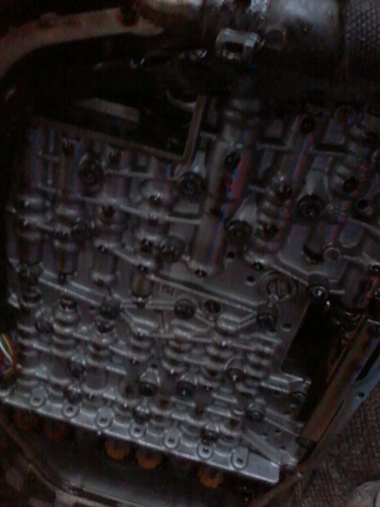

98aa5ea6a46d123710cea31751de59fc.jpg voilà la pièces défectueuse que j ai changer ( bloc électrovanne ) alors que Audi m ont que la boîte étais hs ... Bref .

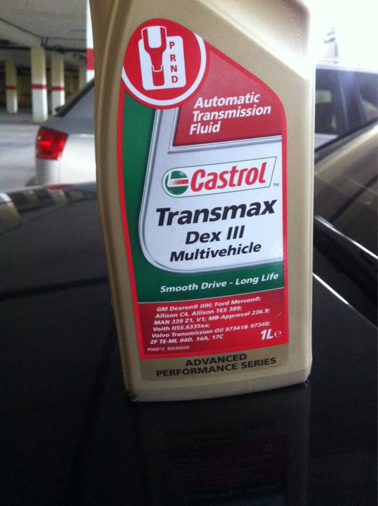

Je vien de vérifier en faite l huile rouge c est celle qui étais dedans avant parceque il rester un bidon d huile dans le coffre et le proprio avait vidanger avc c est de la bilstein mais pas la bonne (rouge) la castrol que moi j ai mie est presque transparente mais je sait que c est pas la bonne

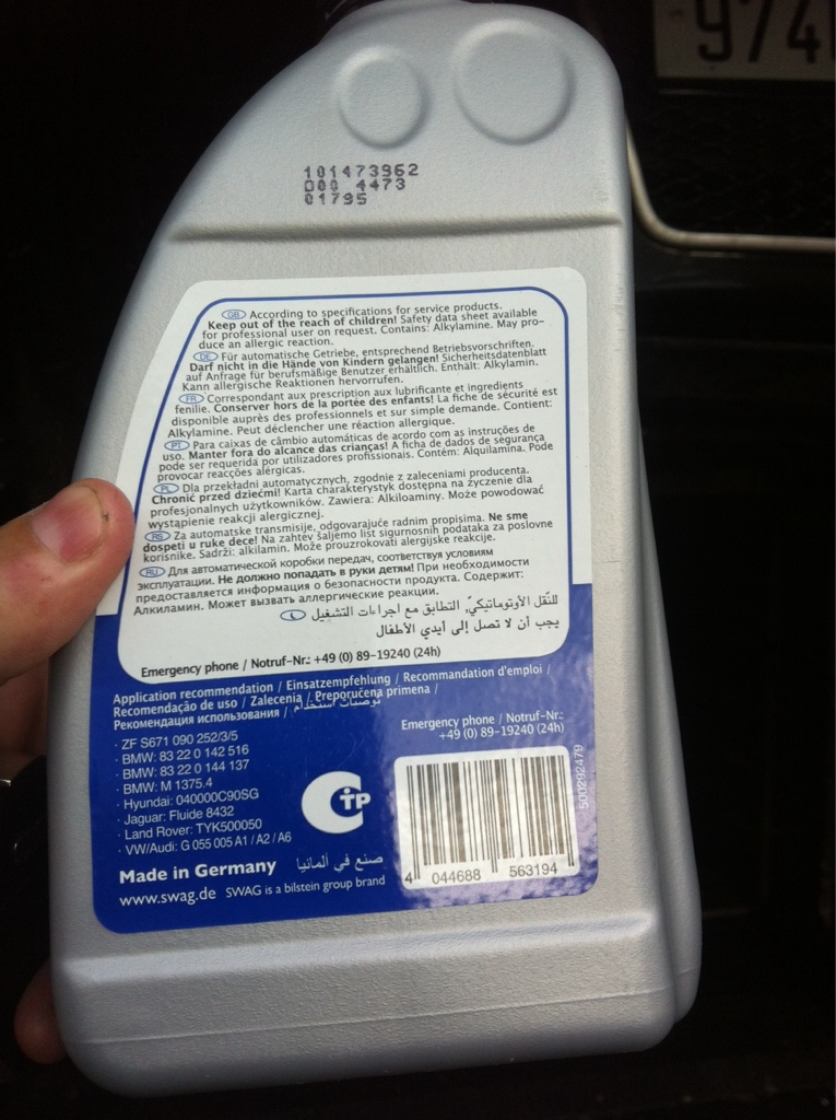

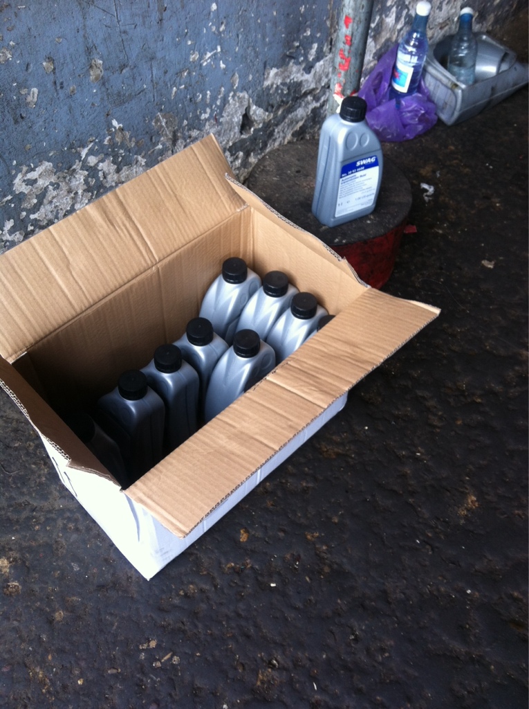

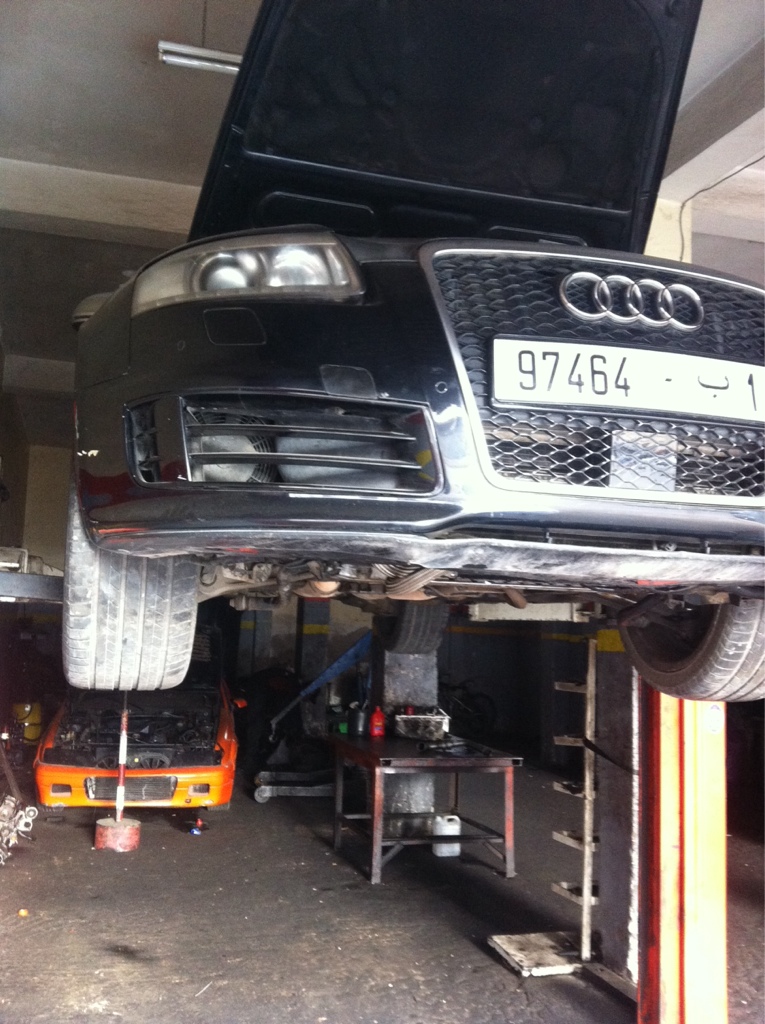

Salut je tien à remercier burny de son aide merci bcp du coup j ai trouver l huile adéquat de marque swag j ai suivie tous tes conseil à la lettre ce matin je fini la voiture l huile m as coûter 2200 dhm ceux qui fait 220 euro les 11 litres merci encore voici quelques tofs
7ad987208863427652ba6f03a5da9853.jpg72749646d98db23deb630d71d95a4189.jpg9716b9880d0aff91af73cf8cfbc3efdb.jpgc57f7c9d43ef4cfcee7f8481db5948d8.jpg2b931a8d967fdc82c052014cced22555.jpgf41950c14c77d8584a6896848f7e2853.jpg Voilà il me reste plus que le problème de la fuite d huile moteur ;)

Salut à tous je remercie burny de son aide Grace a lui j ai pue faire ma vidange de boîte dans les règles de l art merci bcp l ami sa fonctionne très bien je dirait même c est magique plus de coupure en 4 e tout est revenue dans l ordre merci bcp burny parceque au Maroc c est pas facile merci encore et encore
45a1df694257ec74f838f7bedbc51d0e.jpgb3bdb66f56bdb9f2a61ad49575376126.jpg voilà comme sur des roulettes ;)
