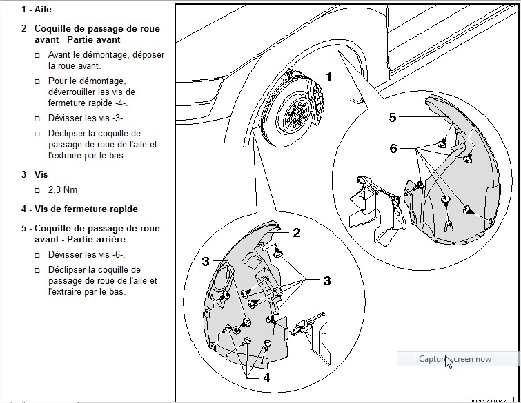

Pour faire suite à mon soucis d'accessibilité au réservoir de lave-glace (A6 C6 berline) - voir sujet ICI - je m'attaque au problème demain ...
Comment démonter les garnitures de passage de roue ?
J'ai bien vu quelques vis ; mais y-a t-il des clips ou autres astuces ?
Merci d'avance.

Neotime tu les chopes où toutes tes vues éclatées ?
c'est issu du cahier technique a6 4f ?
C'est certainement sur EKTA. Il y a aussi un autre support mais je ne me souviens plus du nom.
Super ! Merci pour la vue éclatée ! :bien:
La "coquille" est donc en 2 parties.
Je devrais pouvoir accéder au réservoir de lave-glace en démontant seulement la 1/2 coquille arrière.

pour Neotime je sais pas ou il les trouvent mais moi (neodiv) sur ELSAWIN
