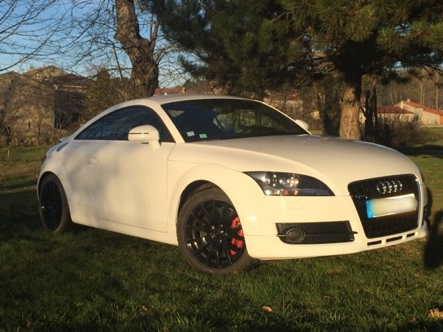

Alors voilà ma belle après un toilettage rapide...
