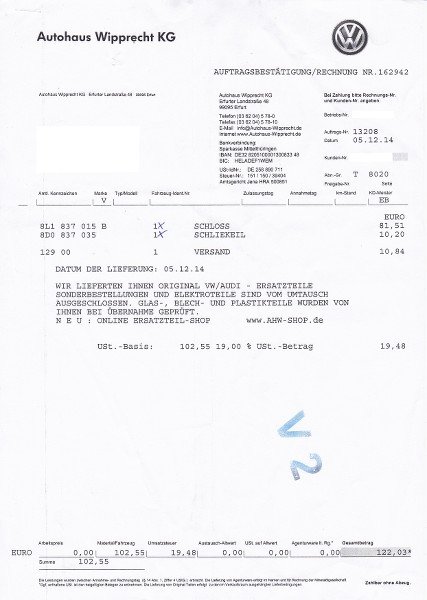

S3 du 71 sur ahw shop, produit orignaux Audi mais tu a une facture Audi aussi ou c'est une facture du magasin?
