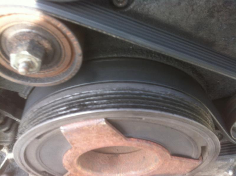

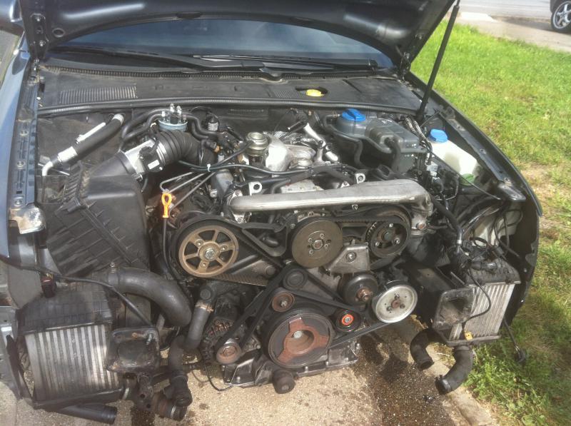

Bon B6 en panne ...
Bilan a vue d il , démontage semaine prochaine de face avant .
Visco coupleur Hs ( les ailette on exploser )
Galet tendeur Hs il a du jeux du a un soupons de distri pas a jour
Radiateur d eau percer du au aillette Hs

Face avant aussi casser ...
Bon B6 en panne ...
Ça fait déjà pas mal

Visco a acheter neuf absolument, vérifier le stockage à la vertical sinon il sera HS même neuf.
Radiateur soit tu fais réparer soit tu en trouves un sur Oscaro ou Yakarouler. De mon coté pas de bol le modèle est peu courant alors ils m'ont livré un modèle non compatible.
tu as quelques photos des dégats?
Qu'est ce qui te fais dire que la distri est décalée?
