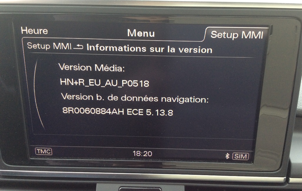

Voici la version de départ de mon A6 4G (2012) :

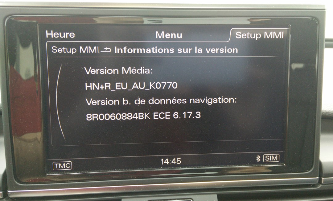

Aprés MAJ MMI + Carte :

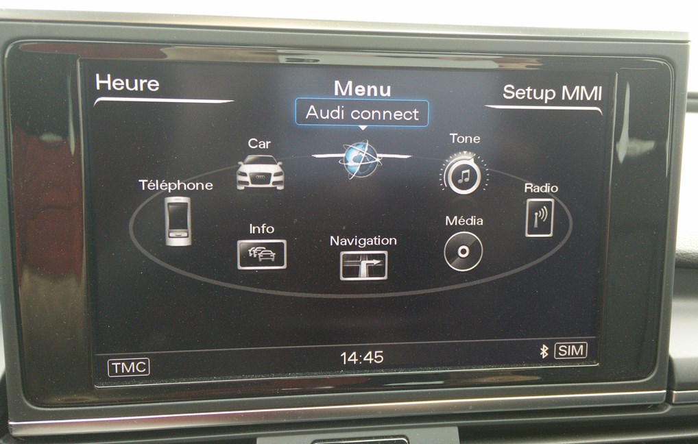

Les Nouveautés :
- Nouveau logo Réception Téléphone
- Onglet Infos routières sur l'écran MAP du GPS
- Logo "Audi Connect" dans le menu
- A proiri, possibilié d'avoir carte SIM + Voix téléphone en Bluetooth en même temps

Version après mise à jour : HN+R_EU_AU_K0770
Version b. de données navigation : 8R0060884BK ECE 6.17.3
