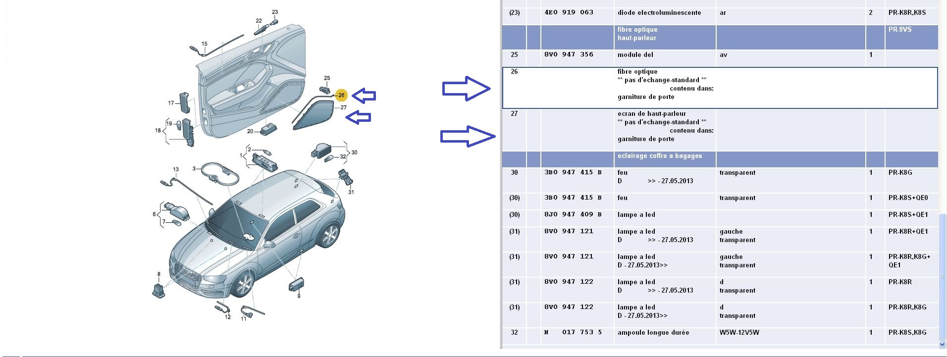

est il possible de commander les grille hp éclairé de la version bang olufsen pour remplacer ceux de base étant donné que j'ai le pack éclairage je repiquerai sur l'éclairage des poignées!
Moi aussi je voulais le changer mais impossible a trouver la ref, sur etka aussi il n'est pas référencé
Tout est possible, mais récupérer l'éclairage des poignets je ne sais pas.
Tu peux aller chez audi aux pièces détachées et demander ton produit;
Ils vont rechercher et trouver.
Bein perso j'ai demandé ils ont pas trouver
Sinon c'est faisable c'est comme sur l'A1 avec le bose et il y'a déjà un tuto
obliger doit y avoir la pièce si jamais ta mis un bon coup de pied dedans est qu'elle est cassé!!!
Quoi que il serait capable de te vendre le panneau complet mdr
peut être qu'un site comme stylecar4you un truc comme sa qui vendait les bose pour a3 8P le fera.
Modifié par the_kikers
Si tu l'as en option, à partir du numéro de serie la ref ressort .
Il faudrait que tu présentes la carte grise d'une voiture qui en est équipé et tu auras les ref.
Ah bein j'ai un ami qui a l'option je vais essayé comme ça
La c'est obligé qu'en rentrant son numéro de série il ressorte la liste des options qui équipent son modèle et c'est forcement lié à une ref.
En tout cas si ton pote y arrive file moi ton rib jte paye la pièce direct mdr
Je serais preneur aussi!! :). Mais il me semble que l'on doit changer tout l'intérieur de portière pour se faire... :/ à confirmer.
:hello:
Vue que j'ai les grilles lumineuse B&O d'origine, j'ai mis mon numéro de série et y'a rien en échange standard ceux qui veux dire qu'il ne vends pas cette pas.
Meme sans numéro de série Etka ne propose rien en échange standard
Il faut remplacer tous le panneaux pour avoir ces grilles ou récupéré les grilles sur des panneaux ayant les grilles lumineuse
