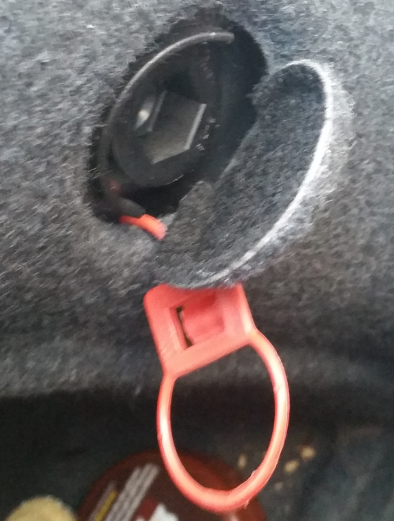

J'ai une ampoule arriere droit qui s'est grillé. Je souhaiterai la changer (pour évité que Audi me facture encore ca 120e)
J'ai déclipsé le cache et j'ai ceci: ss_21.png
Pardon pour mon incompétence peut être honteuse mais je prefére demander avant, je devisse puis le feu sortira? Que dois-je faire de la partie rouge?
Merci d'avance.
Cordialement.
Sylvain
Serieu ? Ben tu m'en apprend une belle là. Jamais j'aurai imaginé que ca servais a ca. Et sinon tu ne sais pas comment sortir l'optique arrières? :)
tu enlèves la vis en plastique , et tu deboites ton phare sans trop forcer , tu va voir ça sort facilement .
Trés bien je vais essayé sa alors. Je te remercie.
Pars contre t'embête pas spécialement a trouver une clef BTR de la dimension de l'empreinte ;)
Au font il y a une autre empreinte pour un tournevis !! :D
Je le dit car la première fois je me suis fait avoir :P
C'est EXACTEMENT ce que je me demander. Alors j'y descend dessuite avec un tournevis tete plate. Merci a vous, vous etes au top :)
T'inquiète pas , le forum est la pour éviter de s'embêter sur des chose simple :)
