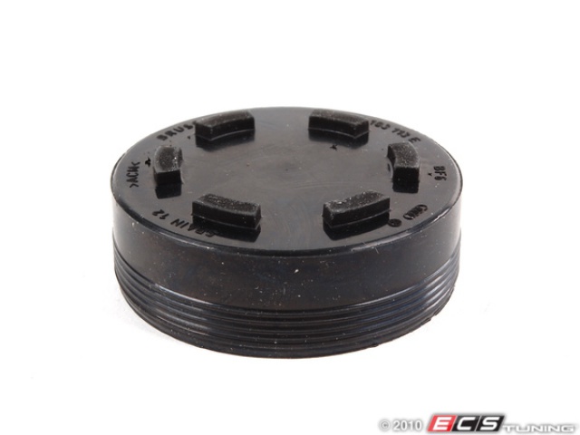

j'aurais voulu avoir des conseils ou si quelqu'un a des info sur le remplacement des bouchon d'aac , car il suinte légèrement ce qui produit une fumée blanche au démarrage
je sais qu'il faut apparament retirer le cache culbu et demonter un palier d'aac mais j'aimerais en savoir plus pour me lancer dans le remplacement
ref audi :078103113E
merci

Sur la presentation de clap22, il y'a un lien video ou il montre cmt faire de A a Z.
Oui effectivement il en parle mais je ne vois pas de lien vidéo
Merci pour le lien
À en voir la vidéo il est inutile de déposé le cache culbuteurs pour sortir le bouchon côté conducteur
il est tout simplement visé dans la culasse?
Mais bon moi je prefererai le deposer pour bien nettoyer l'emplacement, avant de remettre le nouveau.
Modifié par AurelienS4-R
Oui ceux la et ce qui sont a cote sur l'autre aac c'est une seule pieces, nettoi bien les rebords avec du nettoyant freins.

aucun risque pour les aac?

Avant de dire ce genre de chose il faut peut être tout dire ...
Ça si tu enlèves ce palier il te dépayser le capteur a effet Hall, changer le join spi et mettre de la résine d'étanchéité en respectant certain emplacement !!!
Quand tu commences á faire ce genre de remplacement, tu fais déjà un "peu" de mécanique
