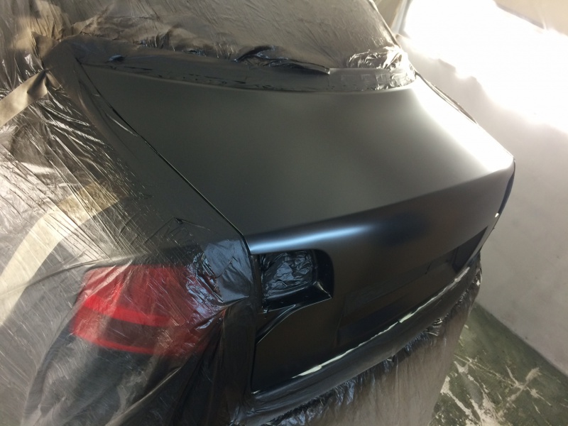

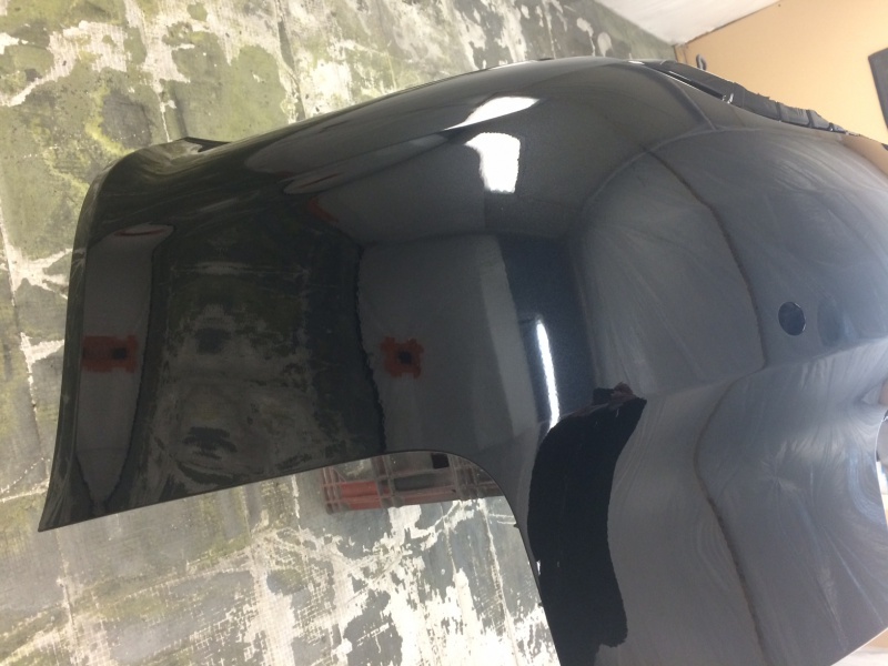

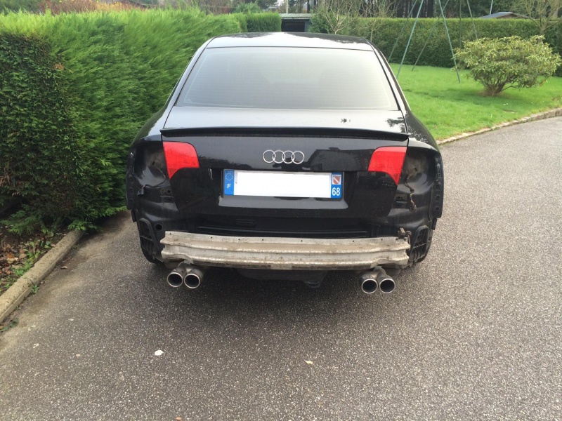

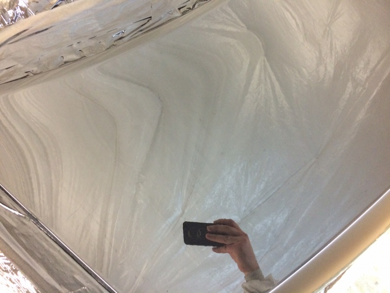

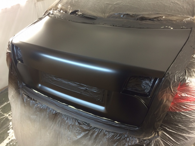

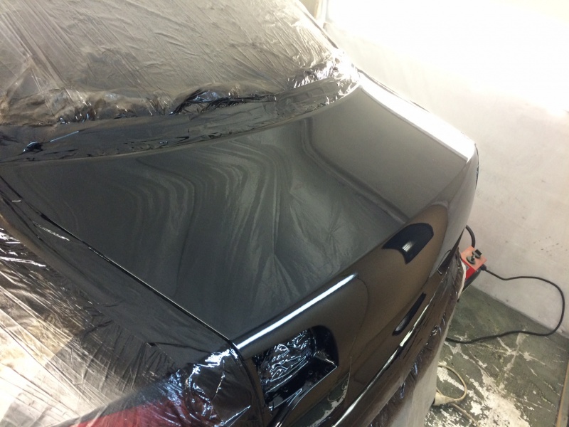

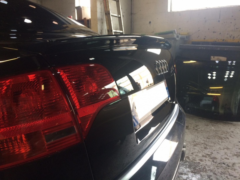

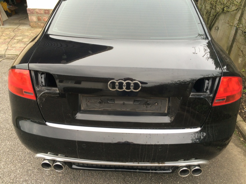

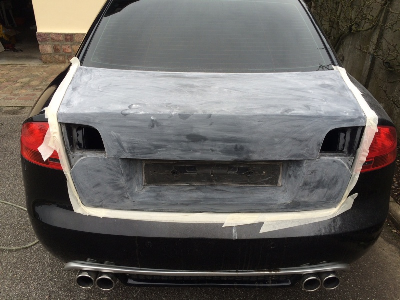

Bon aller enfin un peu de nouveau j'avais un creneau ce weekend pour enfin peindre mon coffre et posé mon bequet. Voici quelque photo pour resumé mon weekend :icon_biggrin:

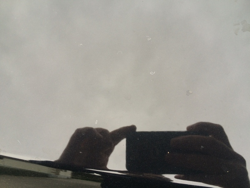

voila pourquoi je voulais repeindre mon coffre avant, j'avais des défaut dans le vernis

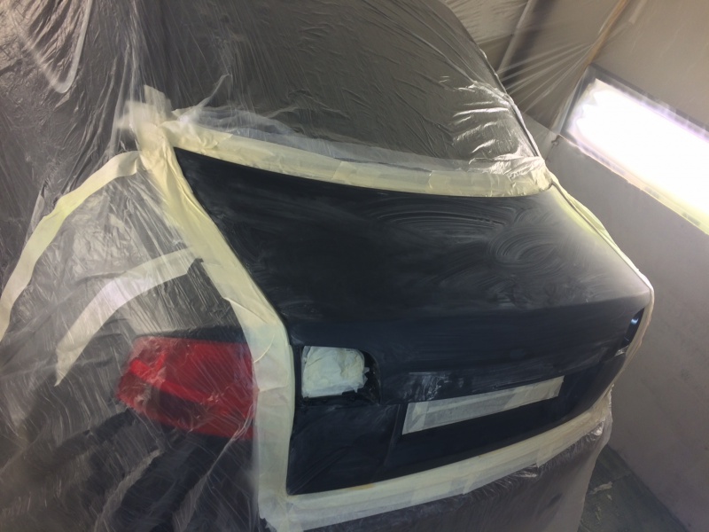

demontage des feux et desiglage
ponssage
application de la base mat LZ9Y

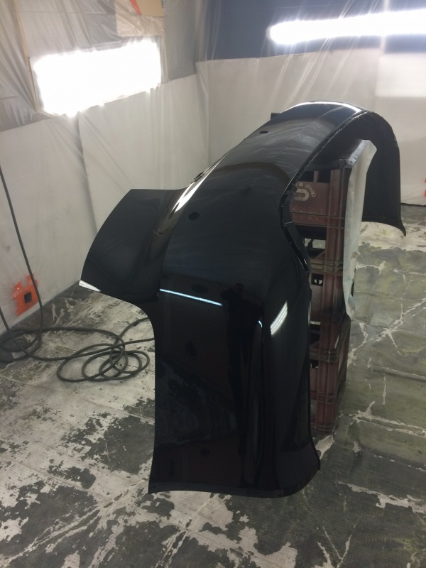

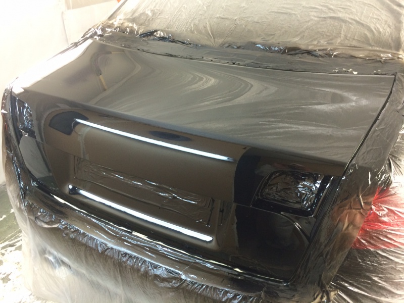

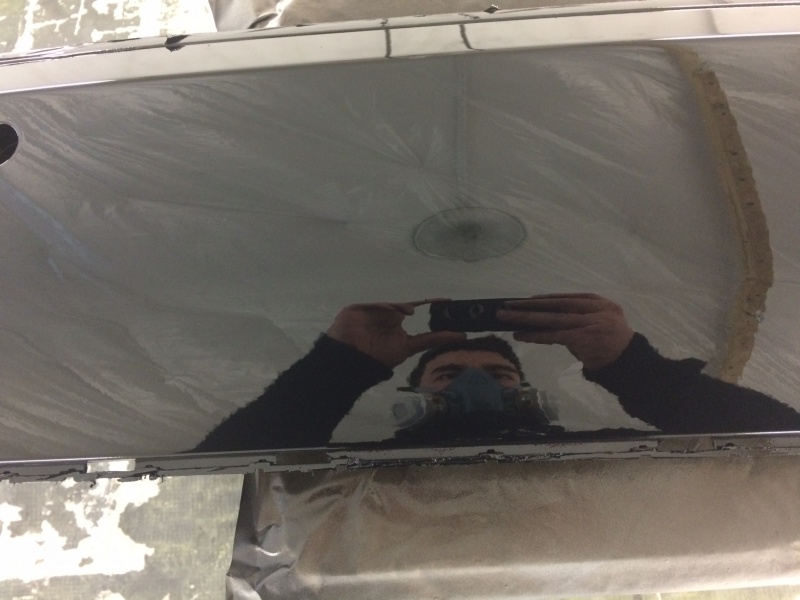

puis pour finir le vernis

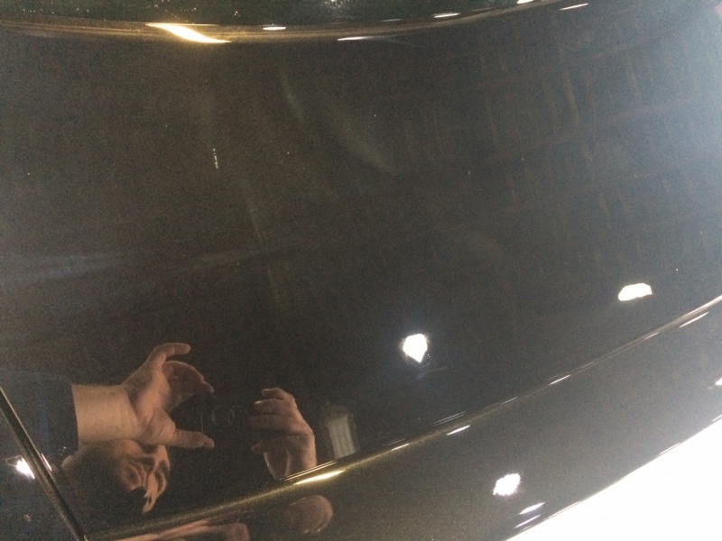

miroir mon beau miroir

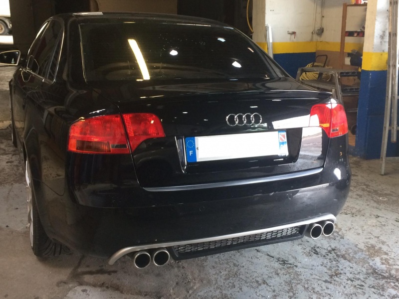

et enfin depuis 2 ans qu'il est dans mon garage pose de mon bequet aujourd'hui je ferais des photos un peu plus tard
ENFIN!!!
Ca claque. Vivement des photos de l'ensemble qu'on apprécie mieux le boulot réalisé.
Super Taf que t'as fait là 😊! C'est toi qui a fait la peinture?
:thanks: les gars pour les compliment sa fais toujours plasir, je suis content car à la base je ne suis pas carossier peintre mais par plaisir j'arrive à obtenir des resultat convenable. Ce n'est pas parfais mais le resulat est pas mal quand meme :icon_biggrin: .oui the best toutes les étapes je les ai réalisé chez moi et pour soigner mon travail je me suis improvisé une petite cabine pour quand je peint mes pièces de moto ou voiture :icon_biggrin: . oui enfin madin sa n'aura pris que 2 ans pour le poser :icon_lol: dés que je peut je remet des photos pour mieux voir le rendu

Pour le desiglage, tu t'y prends comment ? Quel produit tu utilise ? pas trop galere a faire ?
Un revenant de loin ... tres loin lol ... je suivait l'evolution de ta belle depuis le debut et vraiment heureux de te voir reapparaitre
oui j'avoue que pendant quelque temps je n'ai pas trop eu le temps de venir sur le forum :icon_frown: .content que tu apprécie ma réalisation :icon_biggrin: j'espère avancer d'ici les prochains mois mais cela va dépendre des finances. pour le desiglage j'ai passée mon ongle derrière pour l'écarter un peu ensuite une petite plaque recouverte d'un tissu qui trainer dans mon garage je l'ai glissé entre les deux et tiré doucement en essayant de tiré l'ensemble pour pas le casser ou le déformé. une fois retiré un petit coup de décapeur thermique pour chauffé la colle et tu pousse la colle avec ton pouce comme si tu gommé. c'est un peu galère a faire mais sa va, sinon tu à des roulette de carrossier qui existe pour ça c'est une grosse gomme que tu met sur une perceuse.mais bon pour le peut j'ai préfère le faire à la main. ensuite pour finir j'ai un bon produit de chez autosmart qui s’appelle solbitume ça te retire les taches de goudron mais également les traces de colle
Salut beau rendu
:thanks: l'amis normand
Je ne sais pas comment a fait Steeve mais vu le prix j'ai préféré racheté un logo en concession.
Plus simple : fil de peche et white spirit!!!
je n'y avais pas penssé à sa. le white spirit sa bouf pas la peinture ? dans mon cas sa n'aurai pas ete grave :icon_lol: mais plutot pour ceux qui souhaiterai seulement changer leur logo
pour repondre à rs-line et à toi madin j'ai utilisé un double face special qu'on utilise pour les joint sur certain pare brise ou pour les badge de télépeage le meme que j'ai utilisé sur mon bequet également . il est quazi identique à celui d'origine l'inconvenient j'ai du couper à la forme du logo avec de la patiente sa y va tout seul
,l'avantage j'ai economiser un logo chez audi qui vaut la peau de fesse
Sinon alcool à bruler, c'est presque du pareil au meme (je ne sais plus lequel j'ai utilisé y'a 2 ans lol) ;)

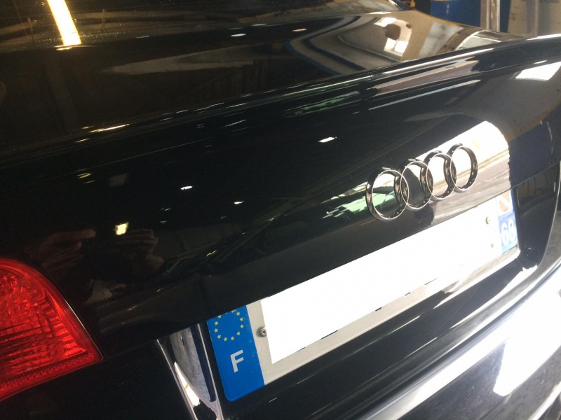

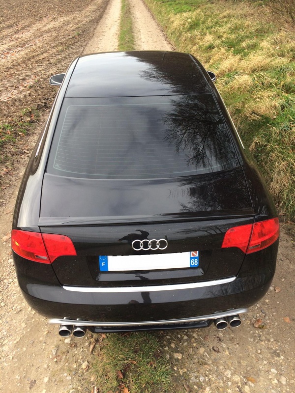

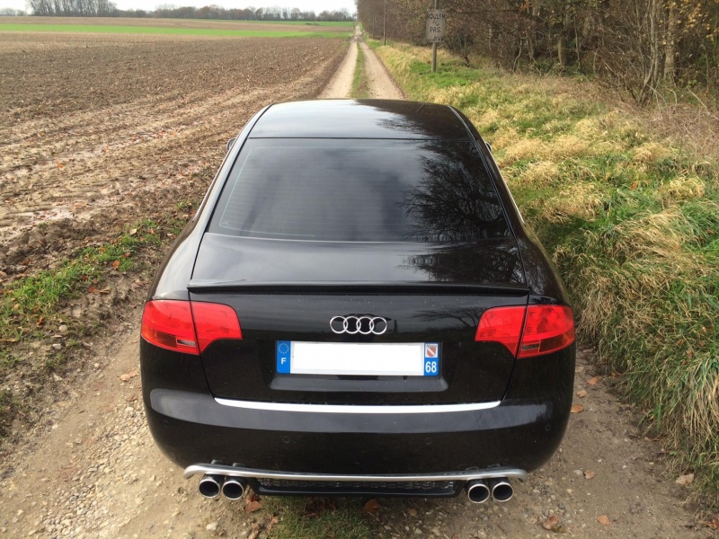

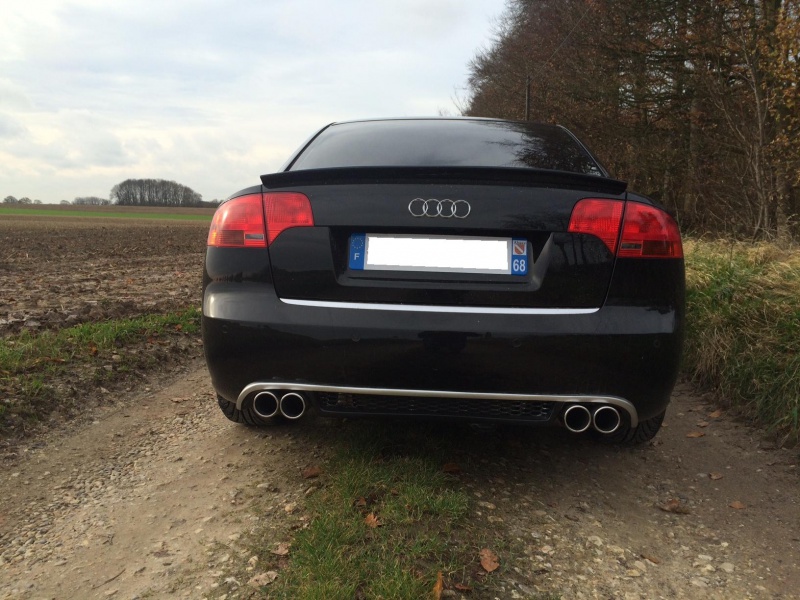

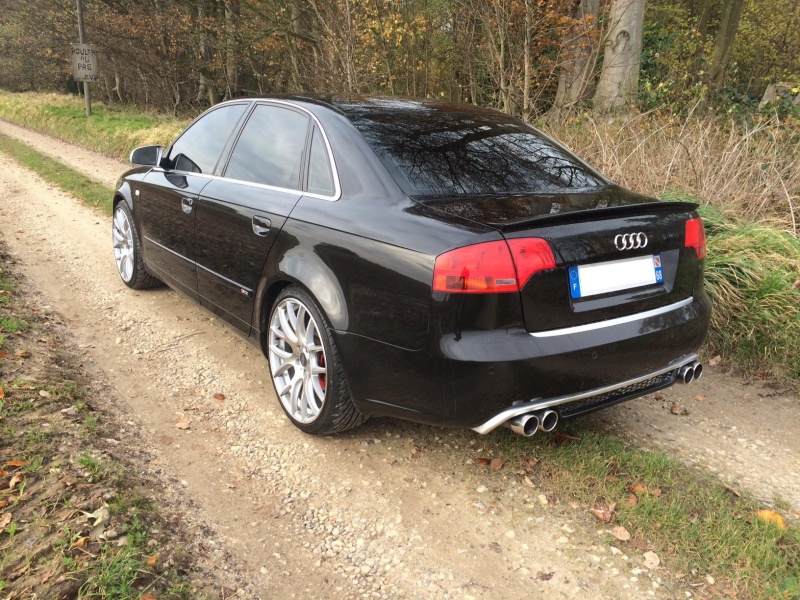

j'ai eu le temp de faire vite fais des photos ce weekend pour vous montré un peu mieux le bequet. Désolée elle était propre la veille mais ça n'a pas duré :icon_lol:

joli rendu ! ton becquet tu l'as collé avec quoi ??
:thanks: je l'ai collé avec de la colle a pare brise et de l’adhésif double face sur les bord

tout comme toi, là je suis en train de faire monter les embouts doubles avec valance S4 mais le probleme est que la sortie de l'echappement d'origine (sans les bouts inclinés vers le bas sautés a la disqueuse) est trop haut par rapport a la valance et du coup mes embouts doubles butent contre ... As tu rencontré ce meme probleme ? Si oui, comment tu t'y es pris Stp pour les faire descendre un peu ? Merci ^^
Regarde au début du topic de Kintaro, il suffit de mettre des entreposés sur les supports de la ligne d'échappement ;)
Pas acheté dsl j'ai ça au boulot mais c'est pas un pas de vis non standard suffit que tu aille dans un truc style bricolage ou autre et tu prend des vis plus longue ;)
Je les avais achete dans un magazin de bricolage
Ecrou plus long
Faut mesurer de combien tu veux descendre pour choisir la longueur
grosses rondelles
Un gros ecrou de caque cote pour faire entretoise
Et t ajuste
désolé de la réponse tardive, moi perso j'ai fais des cales avec du fer plat assez épais. encore quelques photos de mon weekend encore un petit coup de propre supplémentaire :icon_biggrin: si jamais je la garde pas au moins elle sera niquel pour le nouveau proprio
