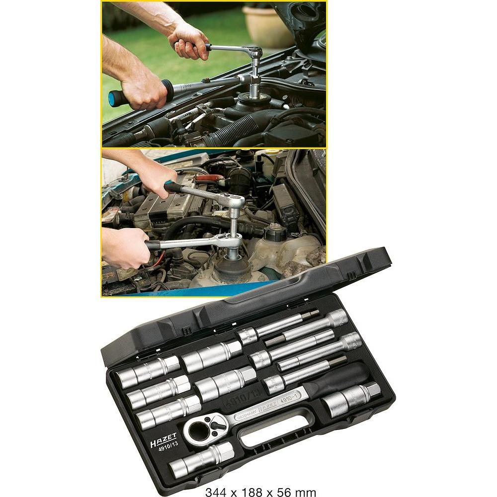

c'est ça que tu cherche ???
les douille sont ouverte sur le supérieur ce qui te permet de mettre un clef btr ou autre au dessus
Non ça c'est pour fixer l'ensemble sur le haut de la caisse afin que l'amortisseur ne sorte pas de son logement, lorsque l'on soulève l'auto,
moi je parle de l'outil qui permet de démonter les cartouches d'amortisseur dans lesquelles se trouvent les amortisseurs !
