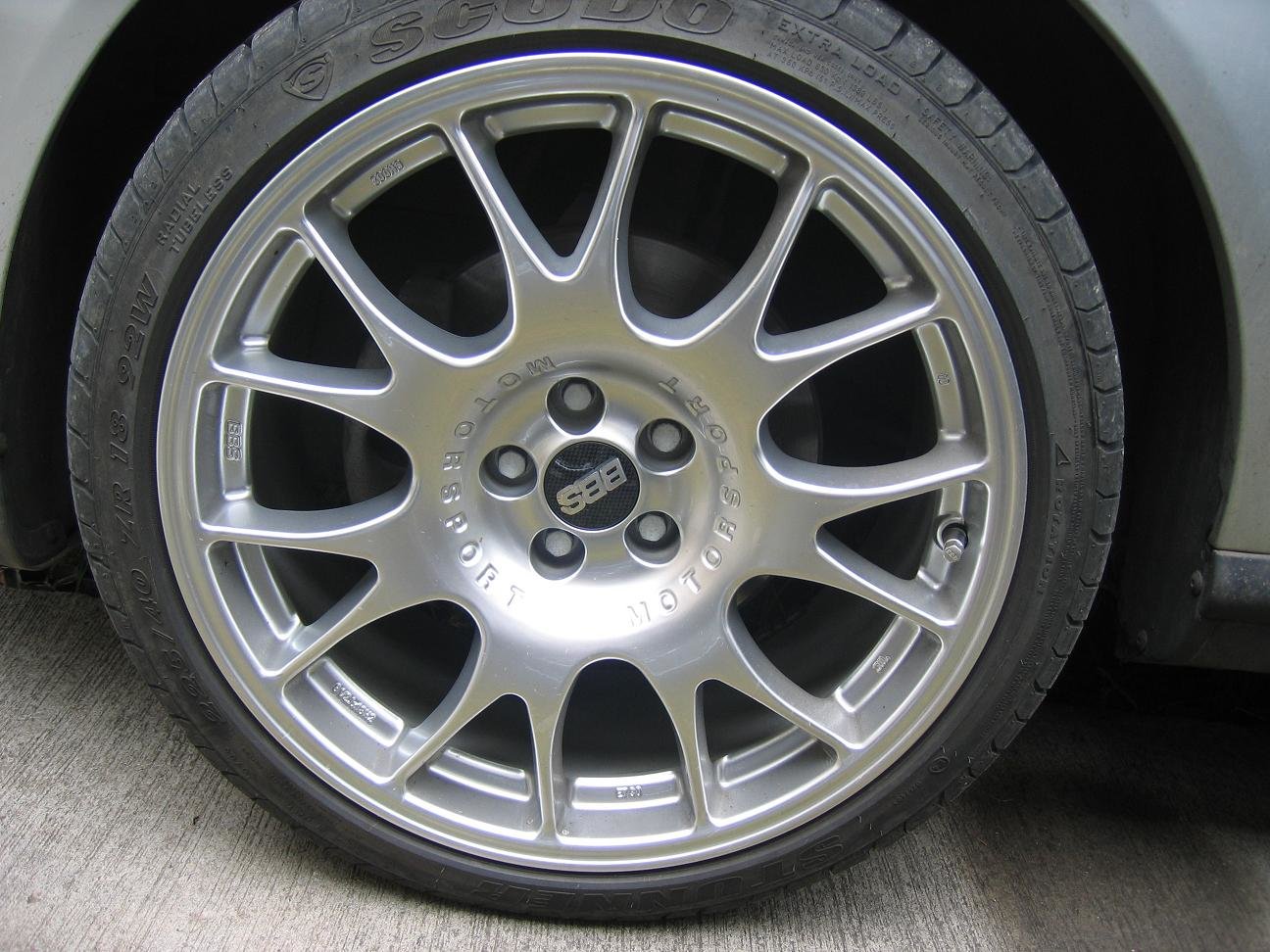

salut, voila, j'ai constaté qqch d'anormal ( à mon avis) sur ma voiture.
En fait maintenant je lave régulièrement l'intérieur de mes jantes, et peu de tps aprés je constate qu'il y a des projections de graisses ( multiples petits points de graisses) a l'intérieur de ma jante, uniquement celle situé a lavant gauche (coté conducteur). Est c" une fuite? Est ce que ca provient du cardan, du freinage ? si qqn peut me renseigner, merci... :mrgreen:

salut pour ma part ca ressemble bien a une fuite au niveau du soufflet de cardan...
soufflet de cardan crevé! a changer avant que tu perdes tte la graisse, car apres il se deteriore tres tres vite

Si c'est bien de la graisse, pas de doute, soufflet de cardan. Tu peux changer le soufflet uniquement. Pas de panique!

Franchement pour l'avoir vu faire, si tu n'as pas l'outillage spécifique, cela me parait irréalisable. Le cardan doit être bourré de graisse ce qui ne facilite pas la tâche...
