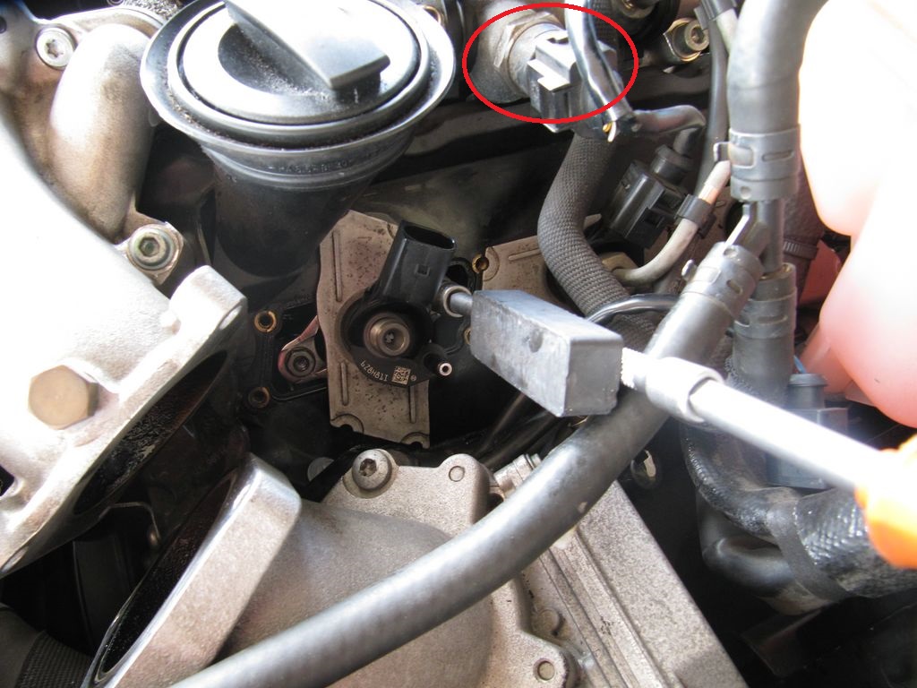

Ce soir ma voiture ne démarre plus :mur:
J'ai fait tombé un embout torx dans le moteur et n'ayant pas d'aimant sous la main pour y accéder j'ai dû enlever cette broche (Ce n'est pas La photo de mon moteur mais c'est pour situer !!).
N'arrivant pas à la débrancher j'ai dévisser l'ensemble d'un demi tour pour accéder à la sécurité de la broche (qui se trouvait dessous) : "débranchage", recup' embout, "rebranchage" et revissage d'un demi tour...
Et là elle ne démarre plus !!! snif

AYE !!! Trouvé :roi: Elle redémarre enfin !!!
Alors pour la postérité :
En cas de dévissage même léger de ce capteur de l'air entre dans le circuit.
Du coup l'OBD a un message d'erreur ( P1193 ).
Il faut donc effacer ce code défaut, purger la rampe et redémarrer la voiture en accelerant un coup!!!
Une fois que tu sais c'est tout simple :mur:

Ce n'était pas la pompe a gasoil qu'il fallait réamorcer. Apparemment le code défaut faisait que la voiture n'envoyez pas de carburant dans la rampe commune car pour elle le code défaut pouvait sous entendre qu'il y avait une fuite de carburant.
C'est là que c'est "con" car le code défaut reviens dès que tu remets le contact !!!
Par conséquent il faut remplir la rampe de gasoil en faisant s'échapper tout l'air pour ensuite démarrer.
Bref un truc tout bête mais mais chiant quand on ne sait pas !

Euh je ne me rappel plus bien... mais de mémoire j'avais legerement devisé les écrous sur les tuyaux rigides qui partent de la rampe commune vers les injecteurs. Je ne sais plus comment javais envoyé le gasoil dedans, peut être juste en actionnant le démarreur...mais je me rappel que d'un coup ça pisse et faut resserrer.
