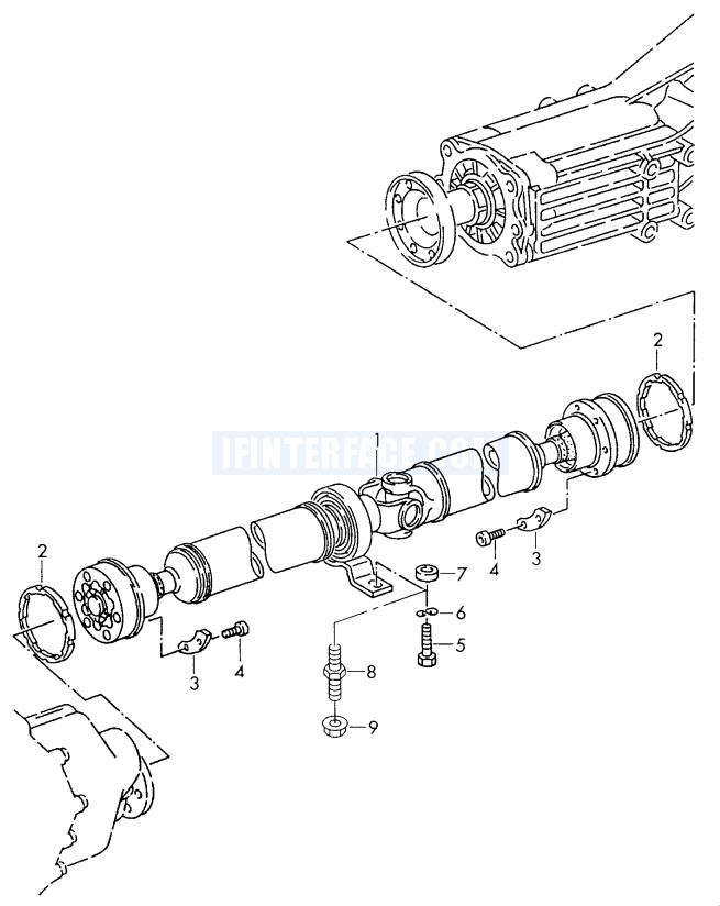

Je ne connais pas (encore) les codes de boîte pour les deux voitures, mais je te laisse les copies d'écran, tu devrais trouver ton bonheur, si c'est bien de cette pièce là qu'on parle.
Si il te faut les numéros des autres éléments sur le plan, n'hésite pas.

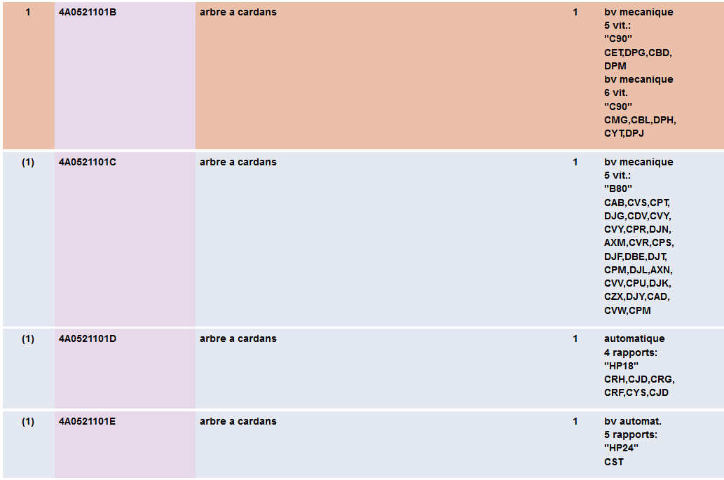

Merci pour les vues Groumi ! Donc visiblement il y a des ref différente pour boite 5/6 et auto. Les deux ont des boites 6 sont c'est un bon départ. Tu pourrais comparer la ref 4A0521101B avec un mobèle 100S4 V8 pour voir si ça colle ?

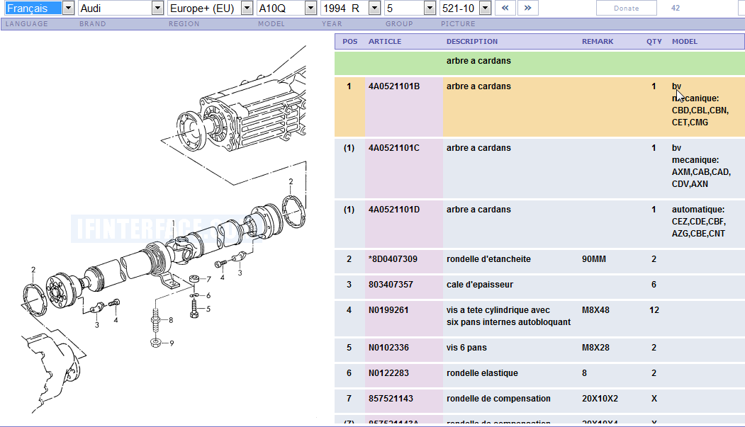

Tiens voilà la copie d'écran pour une 100 S4 de 1994

Merci Groumi ! Donc c'est le même à condition d'avoir la même boite, peu importe le moteur 5cyl ou V8. Dans les vues que tu m'as faite, ETKA ne propose pas le choix de moteur ?

Ainsi, sur 100 S4, l'arbre 4A0521101B se monte sur les BV5 suivantes (et les motorisations entre parenthèse): CBD (5cyl), CET (5cyl et V6 2.8), et boite 6 :CMG (V8), CBL (5cyl), CBN (V8)
on retrouve ce meme arbre sur A6 quattro , S6 et S6+ avec les boites 5 : CET (5cyl et V6 2.8), DPG (5cyl), CBD (5cyl), DPM (5cyl) et les boites 6 : CMG (V8), CBL (5cyl), DPH (5cyl), CYT (tdi140), DPJ (tdi140), DGU (V8)
Comme tu le vois, tu peux elargir ta recherche..
bon courage :coucou:
