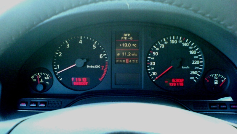

serait-il possible d'avoir un tuto avec photos ou des explications claires pour extraire le bloc compteurs de la planche de bord de l'A8 D2 1999 (mais ça doit être identique pour toute la période des D2) ?
Salut etxegoxo,
C'est très simple en fait;
Tu as deux "petites grilles" une à coté du réglage de l'heure et une à coté du réglage de l'intensité éclairage .
Tu les retires à l'aide d'un tout petit tournevis.
Tu trouveras derrière celles-ci deux vis BTR, ( une derrière chaque grille ) tu les sautes, il te suffira de sortir de le compteur après avoir débranché derrière les faisceaux électriques : 4 prises de tête.

.............. il te suffira de sortir de le compteur après avoir débranché derrière les faisceaux électriques : 4 prises de tête.........
Merci pour la réponse :marcelpoire: .
Ces connecteurs de faisceaux électriques sont accessibles pas où ? Quelques photos peut-être ...... ?
Invité buggysebs8
salut le faisceaux sont au cul du compteur ce qu'il veut dire c'est que si tu les débranche pas tu pourras pas retirer ton compteur complétement c'est tout
