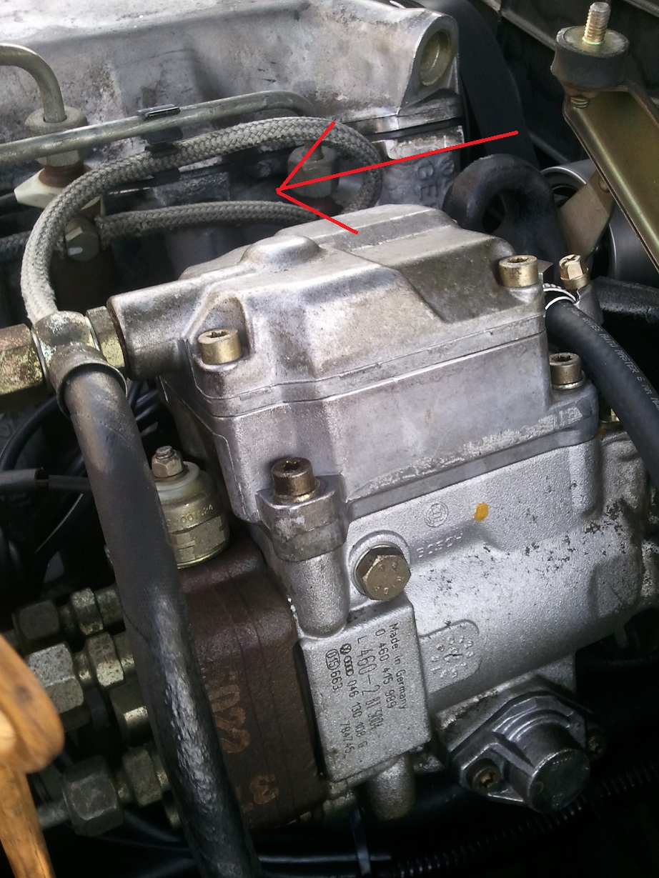

Je vais bientôt m'attaquer à changer le joint d'actuateur, vu qu'il fuit de plus en plus (en même temps 440000 kms...)
Pour repérer l'emplacement de l'actuateur, je le repère avec une pointe à tracer ? Sur plusieurs points ?
Ensuite pour affiner le réglage, je pense qu'il faut ne pas trop serrer les vis tout remonter et démarrer, peut on affiner le réglage en tapotant sur l'actuateur moteur tournant ?
Je suis preneur de tous vos avis et retours sur cette opération qui semble simple mais peut être pas tant que ca !!?

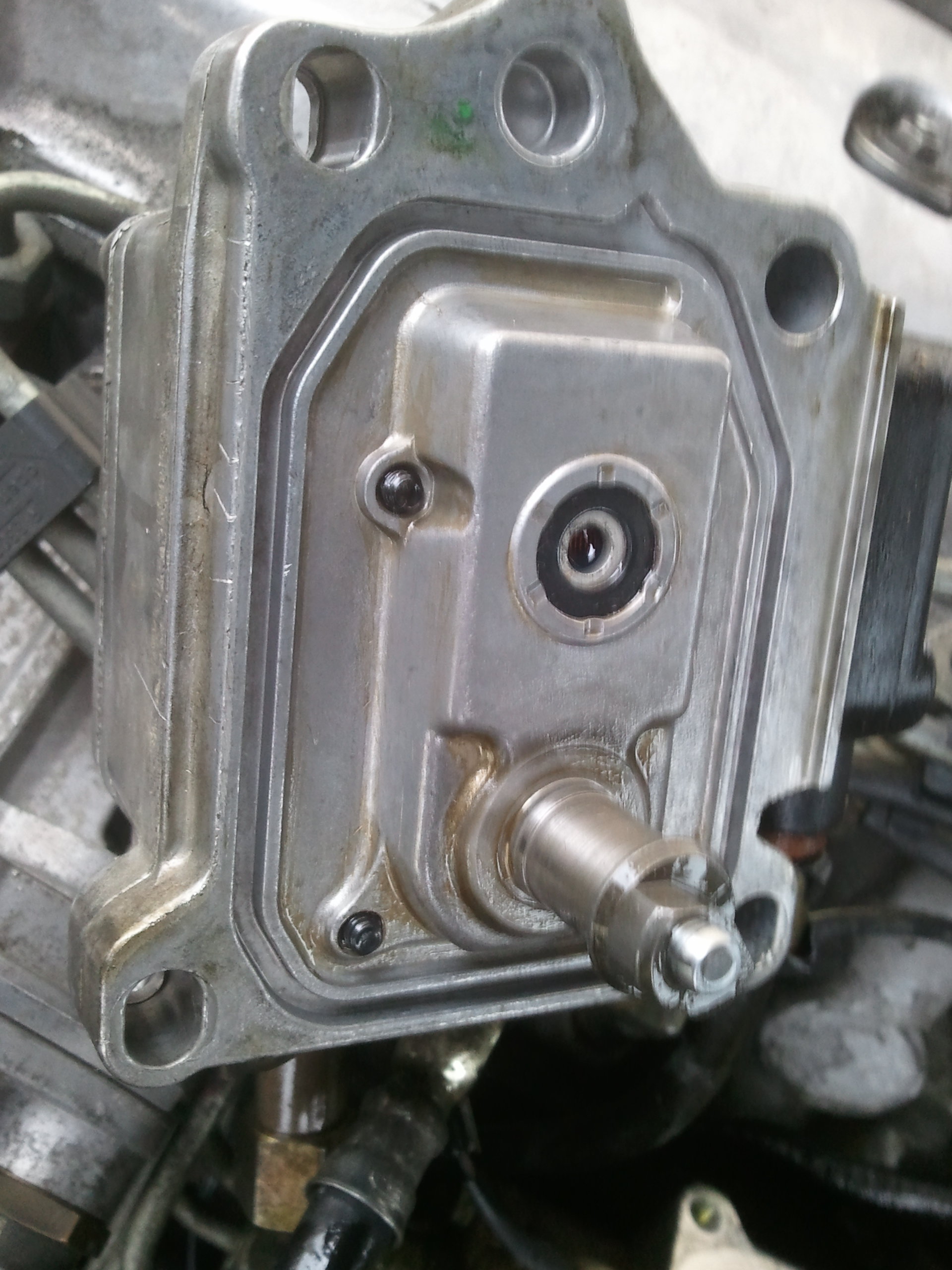

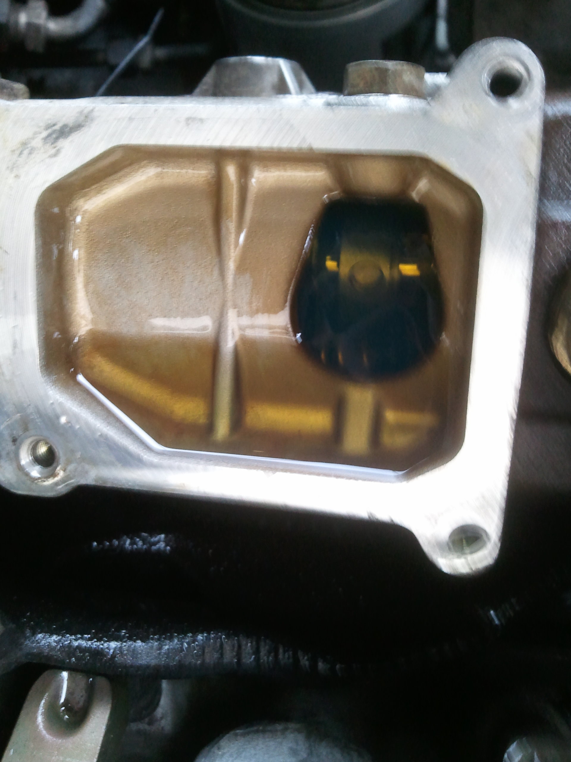

Voila ce que tu vois quand c'est ouvert
Et le dessous de l'actuateur avec le fameux doigt à bien repositionner dans la bague au remontage
