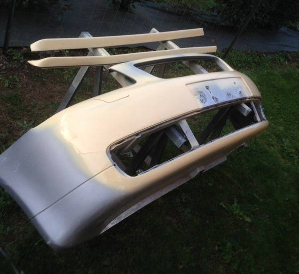

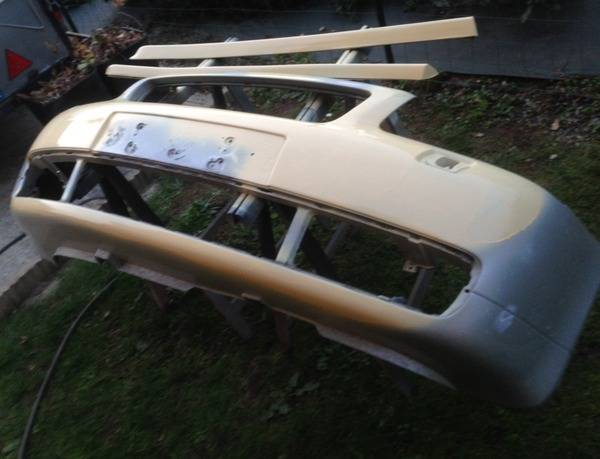

La teinte sera surement pour le week end du 11 car j'aurais la cabine on continue la semaine prochaine car ce week end je fais la distribution du vivaro des parents

Je l'ai vue la coulure a l'appret sur le Pc avant droit hihi

oui c'est pas bien grave j'ai chargé un peu de ce coté a cause des éclats de gravier
