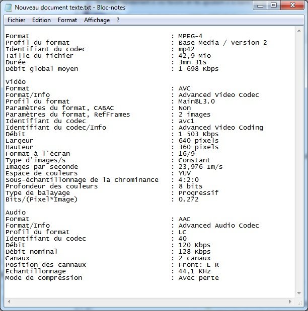

Je déterre le sujet. Car j'aimerai bien faire marcher les vidéos (meme à l'arret) de ma carte SD.
Si je met une vidéo au format MP4, il est bien visible dans la liste, mais il reste grisé, et lorsque j'essaye de le lancer il me dit "fichier illisible".
Qui à déjà réussi à faire passer de la vidéo via le SD du GPS plus?

Et comment on fait pour faire marcher des vidéos sur la carte SD?
Attention : Dans la capture de snowfree52, je vois du MPEG2 et non du H264 !!!
ToFast, tu as le GPS plus ou le GPS advanced?
Tu peux envoyer ta vidéo qui marche, j'a vu qu'elle faisait 40mo. Si tu peux la poster afin que je test sur mon MMI.
j'ai "l'advanced"
et je crois que la vidéo qui marche a été prise sur youtube...
pour l'extention des fichiers, je crois bien que ce doit être M4V impératif, avec une piste son AAC (pas de AC3, encore moins de DTS)
Bon bhen voilà t'as résolu le problème. T'as le systeme advanced, c'est pour cela que ça fonctionne.
Avec le GPS plus, c'est IMPOSSIBLE de lire des vidéos depuis une carte SD et ceux avec n'importe quel format.
