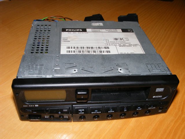

Dans l'A4 avant du 10/2001 que j'ai y a un vieux Philips DC513:
J'ai acheté un alpine CDE-171-RR pour le remplacer, je le branche jusque la pas de soucis.
Sauf qu'il ne s'allume pas... je l'ai testé dans une autre voiture et la il s'allume.
pour alimenter le philips y a un drole de branchement:
(Les deux connecteurs iso)
(Le branchement en plus pour le philips, on dirait qu'ils ont ramenés un fil d'alim en plus oO)
D'après vous, y a un adaptateur à prendre? des pins à revoir?
Merci
Modifié par gizmo15
d'après ce que j'ai compris, le fil rouge rajouté est un + après le contacteur, du coup je dois le câbler sur le faisceau alpine sur le fil rouge afin que le poste puisse démarrer.
modification faite:
file après contacte connecté au fil jaune du faisceau alpine.
cependant deux soucis:
- pas de mémorisation
- et faux contact dans la prise gérant les HP car des fois y a plus de son du tout ou juste d'un coté
problème de mémorisation résolu:
au niveau de la prise iso, brancher le file rouge sur le jaune coté autoradio.
Branché le + apc sur le rouge coté autoradio et roulez.
pour le faux contact: chatertone et roulez.
