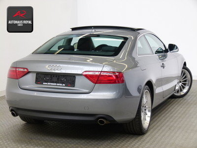

Je suis donc le future acquéreur d'une A5 coupé 3.0L TDI de 98000 km de 2009 achetée en Allemagne.
Je sollicite cependant votre aide aux usagés et habitués de ce modèle car je passe par un prestataire pour me la ramener et s'occuper de toute la partie administrative.
D'abord, quels sont les coûts des entretiens pour ce modèle et ce kilomètrage qui vont m'attendre? plus les variables ou imprévus ?

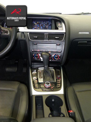

Détails des options:
4x4, ABS, Antidémarrage, Bluetooth, Capteur de lumière, Capteur de pluie, Carnet d'entretien, Chauffage auxiliaire, Diesel avec filtre à particules, Direction assistée, Éclairage adaptatif, ESP, Fermeture centralisée, Feux de jour, Garantie, GPS, Interface MP3, Isofix (points d'ancrage des sièges pour enfants), Jantes alliage, Kit mains libres, Lecteur CD, Ordinateur de bord, Pack sport, Phare antibrouillard, Phares au xénon, Radar de recul, Réglage électrique des sièges, Régulateur de vitesse, Rétroviseur extérieur électrique, Sièges chauffants, Système antipatinage, Toit ouvrant, Toit panoramique, Tuner/radio, Vitres électriques, Volant multifonction , Airbags frontaux et latéraux et autres
