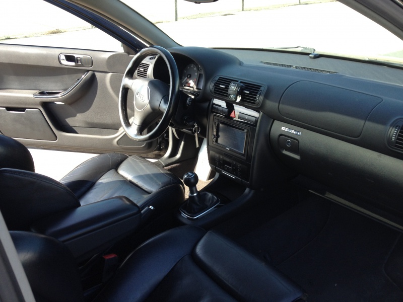

tout a faite possible !
le tout est d'avoir le bon câblage, le bon entourage normalement il faut un d'audi a4 .
bien sur si tu est déjà en double din sa simplifie grandement la chose .
voila ce que j'avais avant de passer en rnse :
