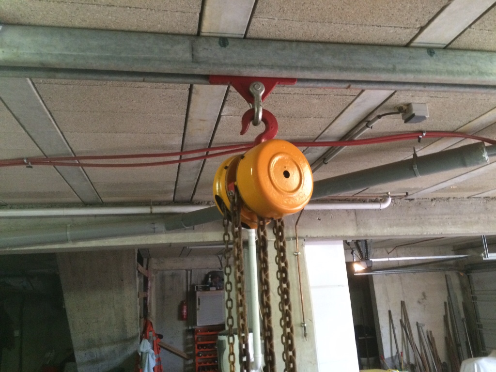

Voilà j'ai récupéré un palan il manque juste le crochet dessus

Il m'a pas l'air très électrique ce palan... :bigsmile:
Pour moi même tapis selon quattro ou pas, mais je peux me tromper
Le palan n'est pas électrique mais il est gratuit, j'en prendrais un électrique quand je pourrais

Jolie le palan... :icon_smile:
Ca te fera les bras en attendant l'électrique... :icon_lol:

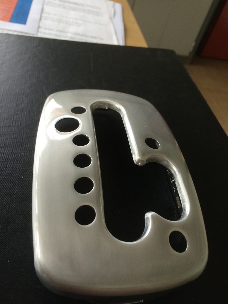

Aujourd'hui ponçage et vernissage de la plaque de levier de vitesse

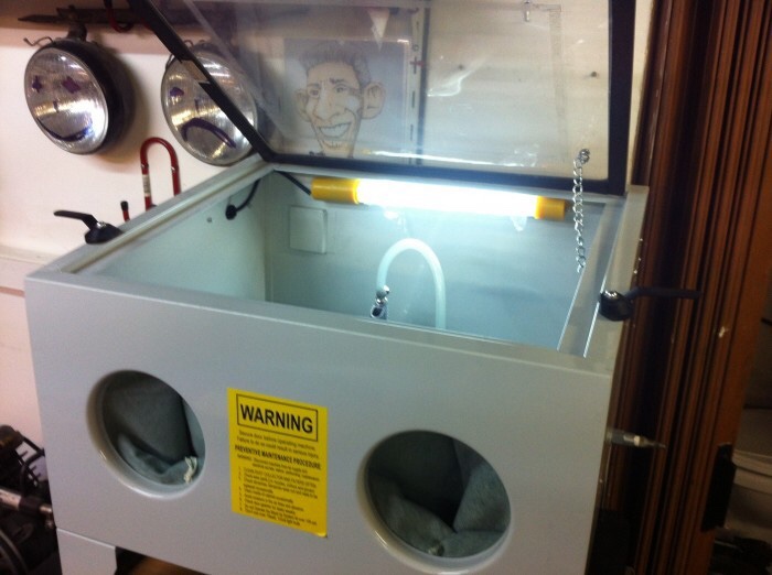

Pour le bain à ultrasons je le fais au boulot
La cabine de sablage ma coûter la grosse somme de 80 euros
Ah d'accord, je ne savais même pas que ça existait comme ça!
Je vois les gros trucs de sablage, genre on sable un châssis entier...

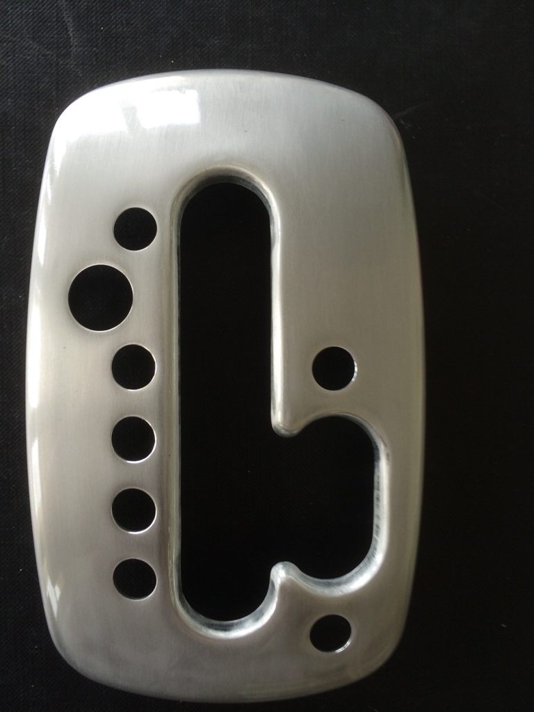

Voilà le rendu après un premier essai
Bien joué pour la plaque du levier de vitesse. Comment as tu procédé? Tu as utilisé quoi comme vernis?

J'ai poncé le chrome de la plaque au 220 jusqu'à temps qu'il n'y est plus de Chrome puis au 320 à l'eau puis 400,800 et 1200 à l'eau
J'ai terminer la fin du ponçage tout dans le même sens pour l'esthétique
Et ensuite 3/4 couches de vernis acheter dans un magasin "Action "
Vivement que je récupère mes insert repeint en noir brillant pour voir le rendu avec la plaque en alu
Il était chromé d'origine l'entourage de levier? j'étais persuadé que c'étais de l'alu brossé et vernis :reflexion:
Oui il a une couche de Chrome et c'est asser raide a poncer
En effet après une brève recherche c'est chromé sur tout les modèles sauf Rs6.
Et sous le chrome tu as bien de l'alu?
