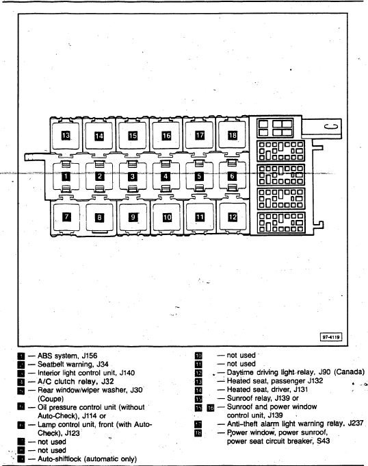

Merci beaucoup je suis désolé d'intervenir si brièvement mais je ne suis pas souvent chez moi . Travail oblige merci encore pour votre gentillesse est votre implication. J'espère pouvoir finir ma belle un jour . J'ai restauré tout l'intérieur. Tableaux de bord, garnitures de portières avec poignées , j'ai refait les serrures de sorte à n'avoir qu'une seule clé, j'ai effectué aussi le changement du faisceau électrique intérieur, j'ai placé une clim climatronique de RS2 , refait les compteurs blanc. A présent je voudrais finir le branchement avec ce relais pour avoir certaine option . Âpres quoi je change les cylinbloques sur tout la titine ainsi que les amortisseurs ,est pour finir carrosserie .voila c'est a peu près tout

Rathan . Je regarderai si j'ai encore le cable . Est j'ai une question pour Sapena66 il me semble que j'ai un buzzer sur mon autoschec . Ma question du coup par à port à ton schéma je doit mettre quand même un buzzer supplémentaire ? Ou bien une autre option de branchement s'impose ?

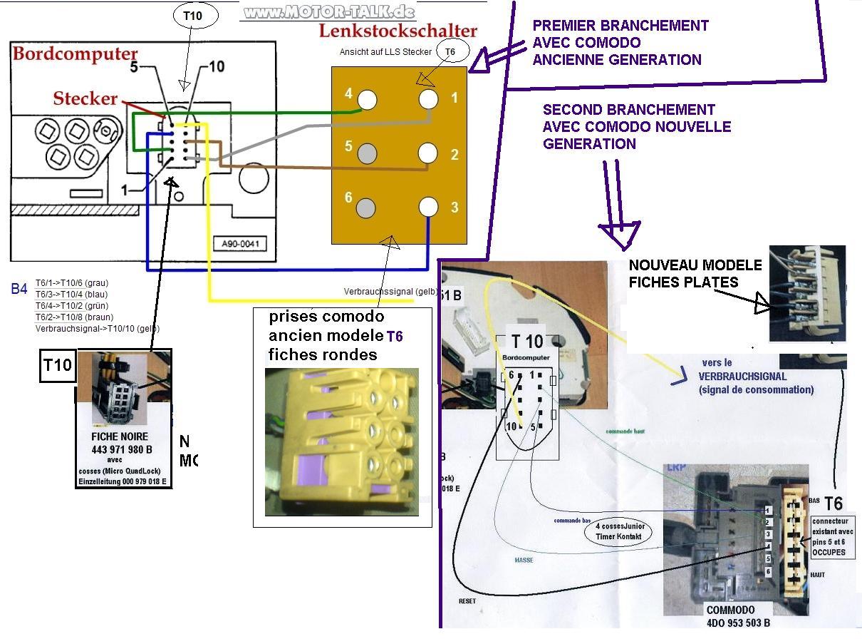

BRANCHEMENT du comodo avec l'odb du compteur :
attention 2 comodos d'où les 2 schémas de branchement sur l'image !!
prise odb = T10
prise comodo = T6

il me semble bien que l'autocheck a déjà le buzzer intégré donc pas de buzzer à rajouter pour les phares allumés
ce n'était que pour mon système minicheck que j'avais au départ dont j'avais récupéré les fils
si système autocheck >> branchement simple de la partie T10 du compteur vers la partie T6 = comodo volant

> ce n'est pas le T26 mais le T26b (connecteur autocheck BLANC)
donc 5 fils sur T26b (ou 6 si tu branches le témoin de niveau de lave-glace avec la pompe à lave-glace adaptée provenant d'une audi RS2 par exemple) = 3 vers le minicheck et 2 vers le relais controleur de lumières
ensuite la liaison T6 comodo ODB vers le T10 noir du compteur est pour l'odb
donc si pas d'écran odb , pas besoin bien sur ! :race:
SI TU AVAIS l'odb avec ton minicheck , la prise T10 NOIR 10 pins doit être liaisonnée avec ton comodo T6
il faut donc déconnecter cette prise T10 de ton minicheck et, à priori, il faut la rebrancher sur la prise identique T10 de ton autocheck
sinon tu n'auras plus l'odb
>> le fil jaune de consommation devait également être branché sinon tu n'aurais pas les infos de conso, etc...sur ton écran odb

si tu as l'odb sur ton véhicule il est déjà relié à la centrale pour récupérer le signal de conso qui permet à l'odb d'afficher les données
sinon tu dois relier ce fil au bon pin de la centrale (attention : opération assez délicate car tu touches à l'ECU)
(voir post16 où je parle du signal de conso)
