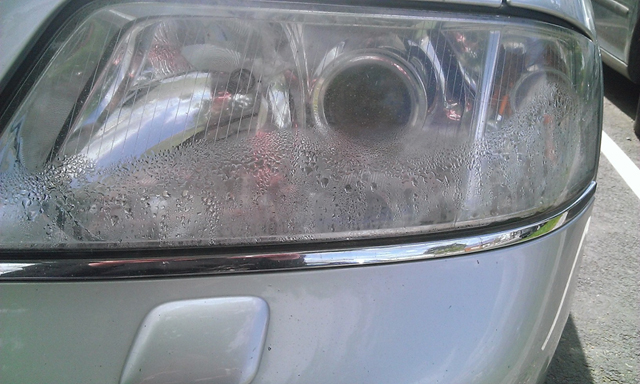

Je ne sais pas par quel bout commencé, mais depuis quelques jour, il "pleut" dans mon phare...
Plus sérieusement, je m'en suis apercu un matin (2 à 3 jours) qu'il y avait de la buée à l'intérieur.
Donc je m'en remet à vous !
Que puis je faire ?
Dois je remplacé mon phare ?
Vu que c'est du xenon, je ne risque pas un coup de bourre ou autre (l'electricité et moi faisons deux) ?
on m'as dit qu'il ne fallais pas faire n'importe quoi lorsqu'on manipule des phares comme ça.
3 jour que la buée est la, et sa ne s'en va pas. Il y a peut etre quelques mois, ou jai du en avoir un petit peu, mais elle est repartie aussi vite ...
voyez par vous meme :(
Bris de glace ? ...
Merci d'avance.
PS: c'est une a6 c5 - 12/2000
ouvre le capot à l'arriere du phare, pour qu'il s'aere et qu'il seche.
au passage verifie qu'il etait bien mis en place.. sinon, ca peut expliquer l'infiltration d'eau

cela à fonctionner,juste le petit inconvénient c'est que, à l'interieur du phare, il est des trace de gouttes ou calcaire "blanchatre". Enfin le probleme est resolu.
Merci Burny
oui, moi aussi j'en ai...
quand j'ai acheté l'auto, le mec venait de la laver a la haute pression, et y'avait de la buée.. le capot était tout bêtement mal positionné :mur: j'ai une paire de phare neuf, mais j'ai pas encore pris le temps de les changer :oops:
