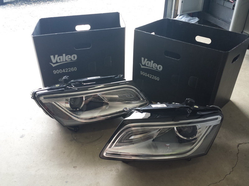

AUDI Q5 FACELIFT LED BI XENON SCHEINWERFER SATZ KOMPLETT OHNE KURVENLICHT
AUDI Q5 Facelift LED BI phares au xénon ensemble complet sans courbe de lumière
Offert est un ensemble (2 pièces) pour les phares au xénon
Audi Q5 8R lifting sans courbe de lumière
tout est complet avec lampes et de contrôler toutes les parties
testé et prêt pour l'installation sur la fonction
version européenne
avec feux diurnes à LED
Numéros de référence: 8R0941005C - 8R0941006C

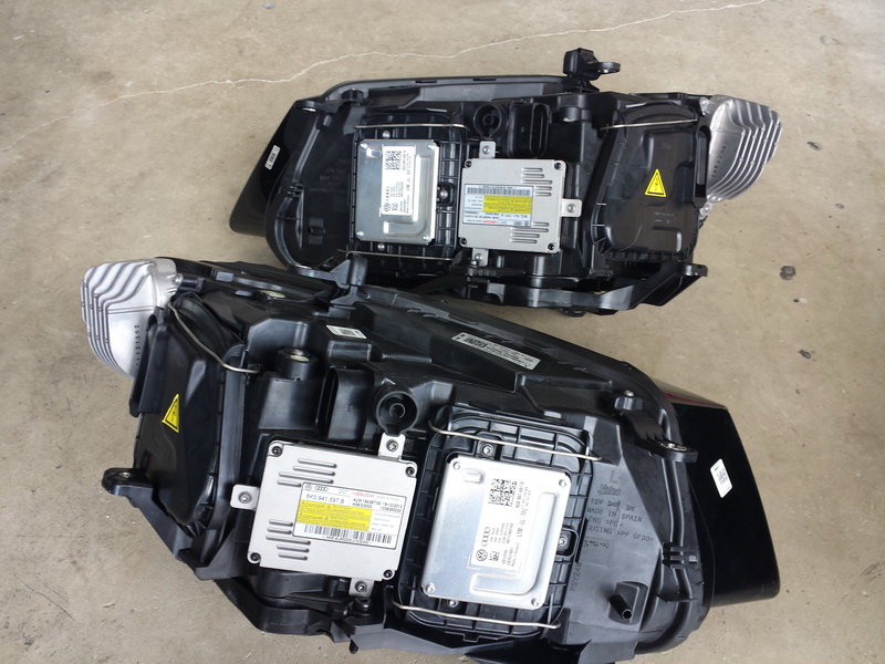

Au risque de redire les choses, je crois qu'il y a une incompréhension...
Donc qd les allemands parlent de "courbe de lumière" , ils veulent dire "phares directionnels" (ce que j'ai improprement appelé phares adaptatifs dans mes précédents messages). En gros, dans les virage, les phares tournent et éclairent la courbe.
Or, pour ma part, je n'ai pas cette option.
En revanche, toi, tu l'as probablement et de fait, les câbles dont tu disposes sont faits pour les phares NON Directionnels. C'est pour cela que tu as des erreurs.
A noter que tout ceci n'a rien à voir avec la montée et redescente des phares au démarrage = il s'agit du correcteur d'assiette que tout Q5 avec Xenon possède.

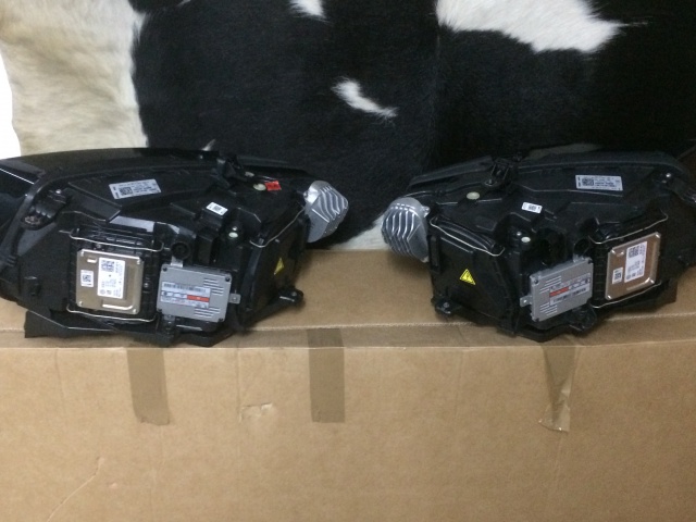

Stef sur le site de kufatec il pose une question
  • Aucun AFS sur bi-xénon
  • AFS bi-xénon
les quel faut prendre :marcelpoire: :marcelpoire: :marcelpoire:
Johnny
donc il faut que je prenne les câbles """"Aucun AFS sur bi-xénon """""
oui je pense que c'est ça :marcelpoire: :marcelpoire: a confirmé ,mais je ne pense pas me tromper :marcelpoire:

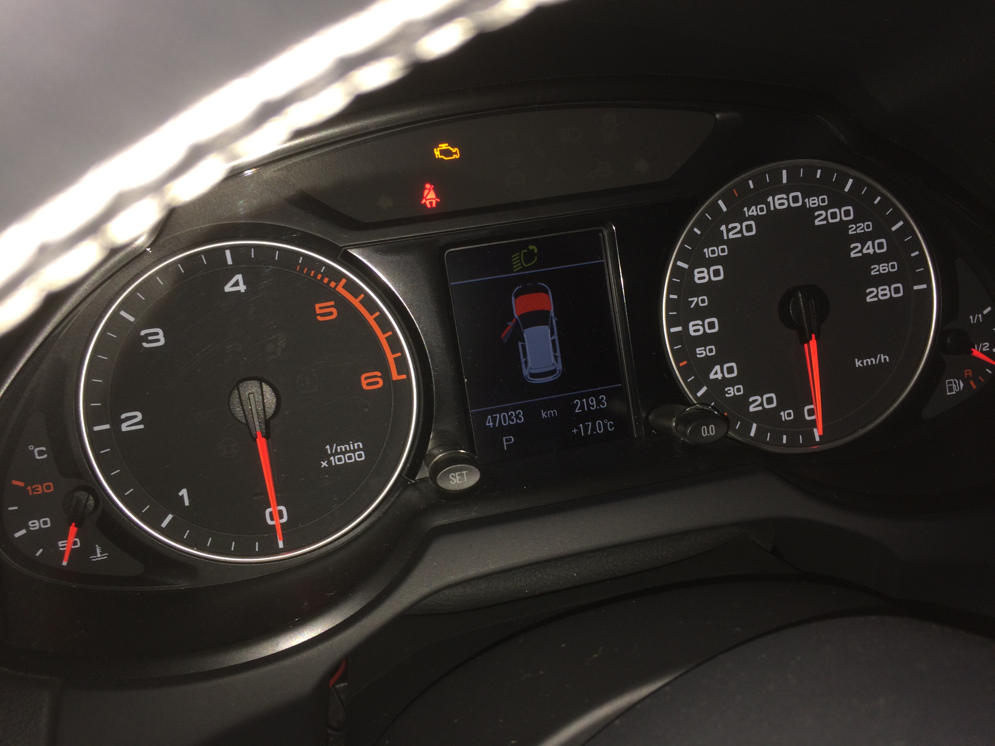

voici mon voyant qui reste allumé :mur:
Adaptive light

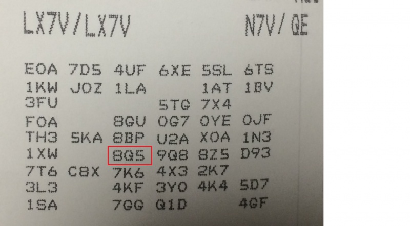

d’après mon code option qui se trouve sur le livrer d'entretien 8Q5
mon Q5 est équipée de l'adaptive light - feux dynamiques dans les virages.(pas de moquerie merci) blink.gif..........
...pour le voir il faut rouler la nuit et a plus de 50KM..................... :mur: :mur: :mur:
et pour les autres vous devez avoir 8Q3

(vue cette option 8Q5) mais la plupart des Q5 ont l'option 8Q3
A SUIVRE
Manu,
Je viens de regarder, sur la listes de mes options, j'ai le code 8Q3, pour ça que les câbles marchent bien chez moi.
Il te reste plus qu'à revendre tes phares et les câbles, et retrouver des phares avec les feux dynamiques et les bons câbles!
