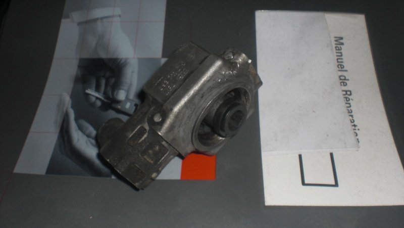

Je dirais oufff. Je pensais que c'était la BV qui me lachait. Et ben non! ! ! ! la noix en sortie de boite de la tringle qui rejoint le levier de vitesse était pleine de jeux/ Youpppiiiii ! ! ! Récupération sur l'autre et en bon etat, une heure de boulot et plus de soucis. Un vrai boulot pour un Corse lol ! ! ! !
